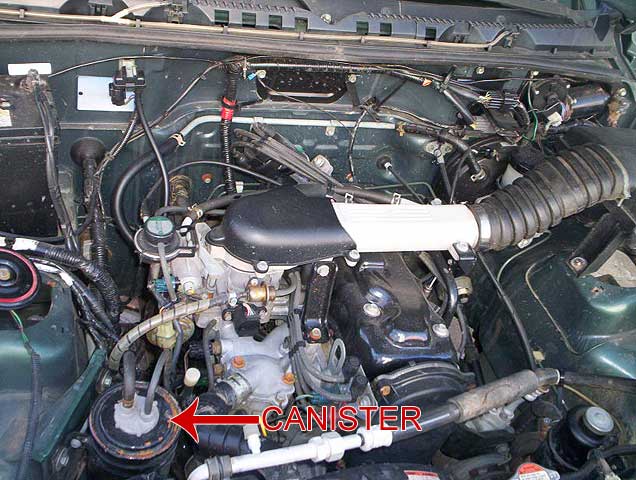

    Claro que gerou duvida, vc falou um nome que não sei o que é, muit menos onde fica.
    CANISTER ??? Como posso isolá-la ???
    []'s aprendendo, sempre.... e expremendo cada vez mais a pedra.
    Eduardo - Samurai 93/94
    Em anexo uma imagem q mostra o canister.
    Veja bem, anulando o canister não se ganha potência!
    O q acontece é q quando ele esta saturado, evita-se furar o tanque por sucção. O canister bom, dando passagem normal de gás, até que se ganha um mínimo de potência pois o gás de combustível, enriquece a mistura. Para remover um cânister, basta retirar a mangueira que vem do tanque do cânister ( mangueira mais "grossa"), nas duas extremidades que ficaram abertas, deve ser colocado um filtro para que.:
    Não entre água no tanque e não seja puxado poeira para dentro da TBI.
    A função do canister é absorver e re-aproveitas os vapores de combustivel.
