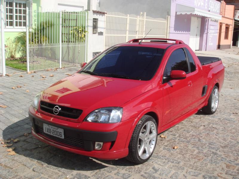

    To esperando vender minha montana pra me livrar das dividas..
