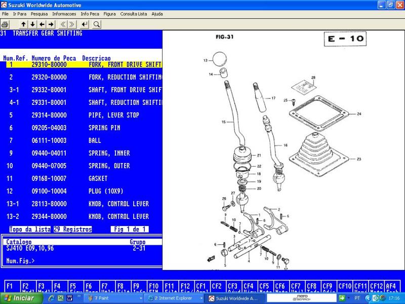

    to precisado de fotos da coroa e pião do samurai e do diferencial aberto para eu ver se consiguo redução para ele.. ta quase no ponto so preciso saber se são exatamente iguais.. para eu importar.. e de preferencia se consiguirem uma foto do diff dianteiro do samurai > 97.. tambem preciso confirmar.. acho que vou conseguir importar kit 4.17 , 4.57, 5.38 para samurai..

    coroa e pinhao de samurai até 95 sao iguais ( eixo dianteiro e traseiro)
    coroa e pinhao de samurai acima de 96 e JIMNY somente a TRASEIRA é igual á dos samurais até 95 ( obvio, possuem relacoes diferentes, mas as pecas sao iguais em dimensones)
    coroa e pinhao do diferencial DIANTEIRO de samurai acima de 96 e jimny sao iguais ( porem com relacoes diferentes)
    efim.. se vc quer importar reducao de samurai terá de ser dois modelos
    Samurai pré 95
    samurai pós 96 / Jimny ( os jimnys aqui no brasil sao nesse mesmo esquema, porem os jimnys mais novos vendidos que possuem Tcase com acionamento eletrico, os eixos já sao diferentes e nao sei se a C&P servem nos antigos)
    relacaoes:
    Samurai 89 a 95 > 3.727:1
    Samurai helicoidal > 3.909:1
    Jimny gasolina > 4.090:1
    se vc conseguir 4.57 p/ samurai helicoidal / jimny acho que terá uma boa saida.. ainda mais se o jimny novo que a suzuki voltará a vender continuar com a mesma mecanica que conhecemos

    legal.. quando puder vc me fala o custo de um jogo 4.57 p/ samurai helicoidal..
    quanto a sua pergunta, basta apenas o jogo de coroa e pinhao. lembrando que com elas vc reduz na mesma proporcao em H e L... se vc conseguir a preco bom, tenta trazer tb o "kit pinhao" que é composto dos dois rolamentos de pinhao, aneis espacadores e arruela de encosto ( crush sleeve)..

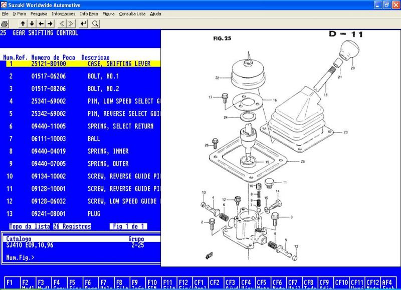

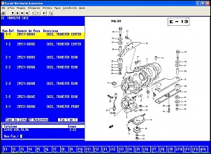

    ai vão as fotos
    Miniaturas de Anexos Miniaturas de Anexos -caixa-samurai.jpg   -caixa-samurai-ii.jpg   -caixa-samurai-iii.jpg   -caixa-samurai-ix.jpg   -caixa-samurai-vii.jpg
    caixa samurai
    Citação Postado originalmente por tresspo Ver Post
    ai vão as fotos
    continuando
    Miniaturas de Anexos Miniaturas de Anexos -caixa-samurai-viii.jpg   -caixa-samurai-x.jpg   -caixa-samuraiiv.jpg   -caixa-samuraivi.jpg   -caixa-samuraixi.jpg

    Seria coroa e pião do diferencial dianteiro.. isso é da tcase =)

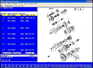

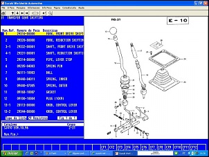

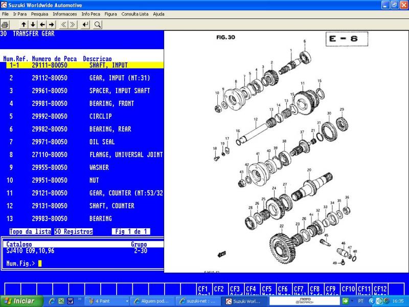

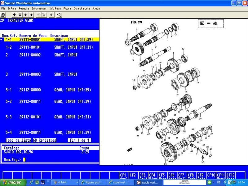

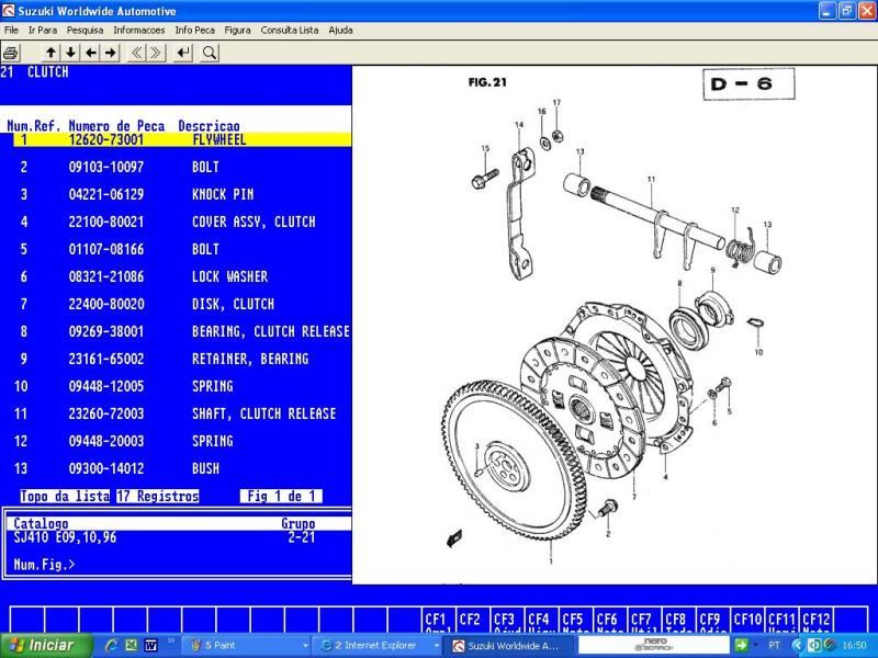

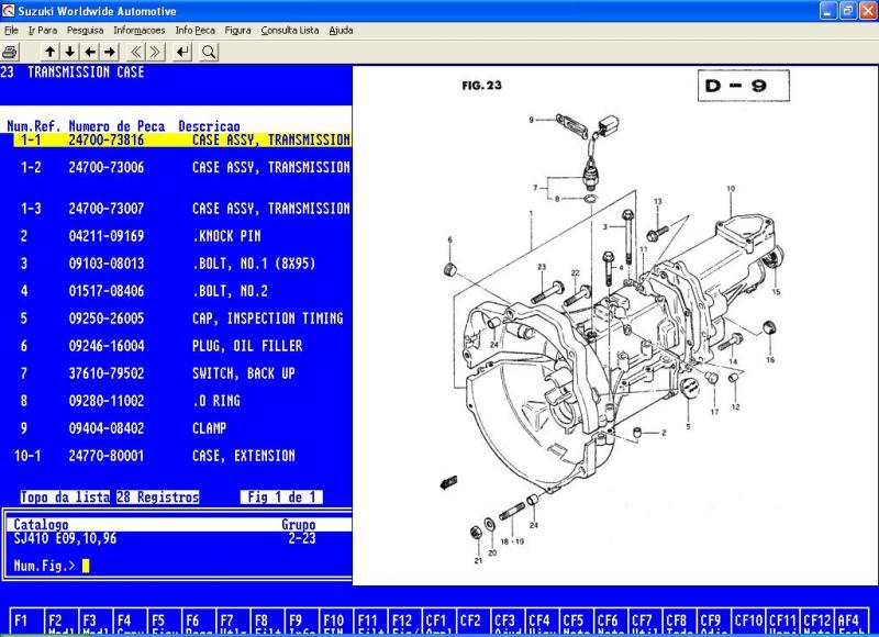

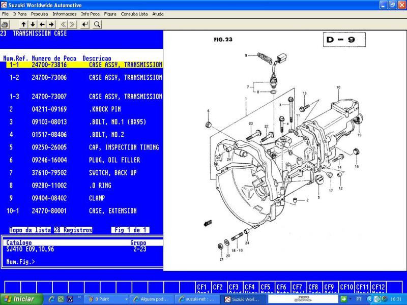

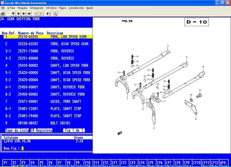

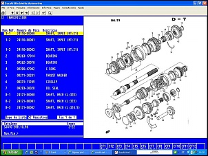

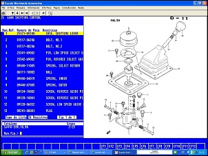

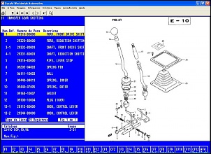

    transmissão samurai
    vamos ver se acerto agora.
    Miniaturas de Anexos Miniaturas de Anexos -transmissao-samurai.jpg   -transmissao-samurai-i.jpg   -transmissao-samurai-ii.jpg

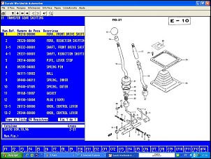

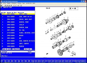

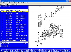

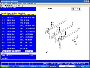

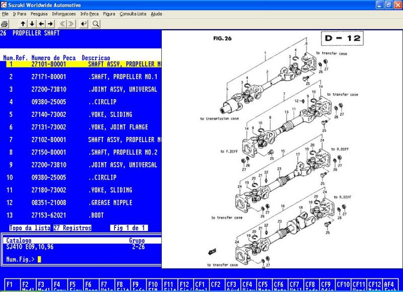

    TA ERRADO AINDA.. isso que vc postou é o CAMBIO.. o Magao quer é o DIFERENCIAL DIANTEIRO dos SAMURAIs 97..

    transmissão continuação
    Miniaturas de Anexos Miniaturas de Anexos -transmissao-samurai-v.jpg   -transmissao-samuraiiii.jpg   -transmissao-samuraivi.jpg   -transmissao-samuraivii.jpg   -transmissao-samuraiviii.jpg
    continuação transmissão
    continuação transmissão.
    te mais
    Miniaturas de Anexos Miniaturas de Anexos -transmissao-samurai-05.jpg   -transmissao-samurai-09.jpg
