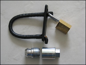

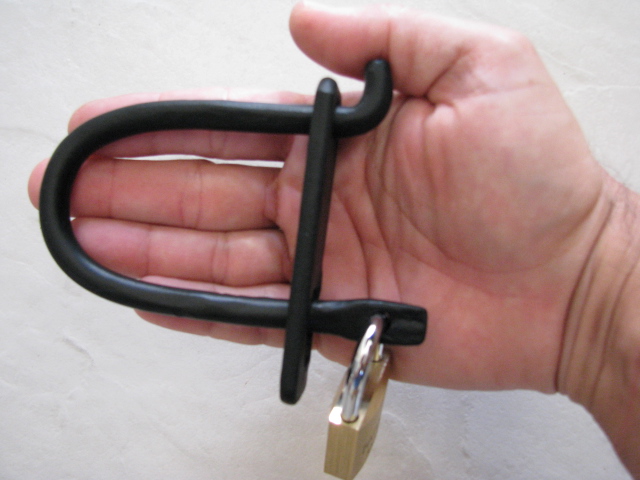

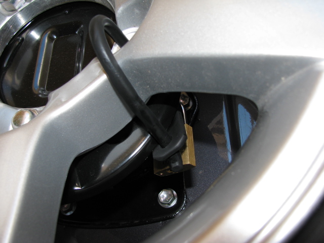

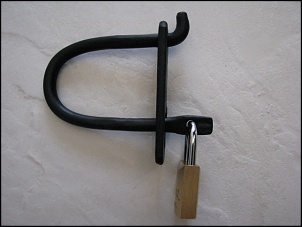

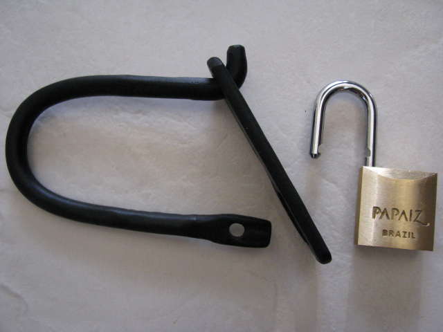

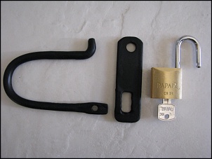

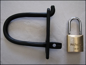

    Olha essa loja: http://www.expressrodas.com.br comprei uma porca com segredo lá R$ 90,00 e fiz uma tranca no serralheiro, se o vagabundo quiser levar, vai ter trabalho .

    Mais fotos.
    Pode enrrolar com fita isolante ou colocar uma mangueira prá não arranha a roda. O negócio é desanimar o vagabundo.
    Obs: Coloquei essa trava hoje,não sei se tem um tópico com vizualização geral, afinal é de interrese de todos, solicito aos moderadores ajuda

    Legal esta tranca, da pra ter ideia de como é sim....

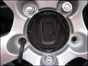

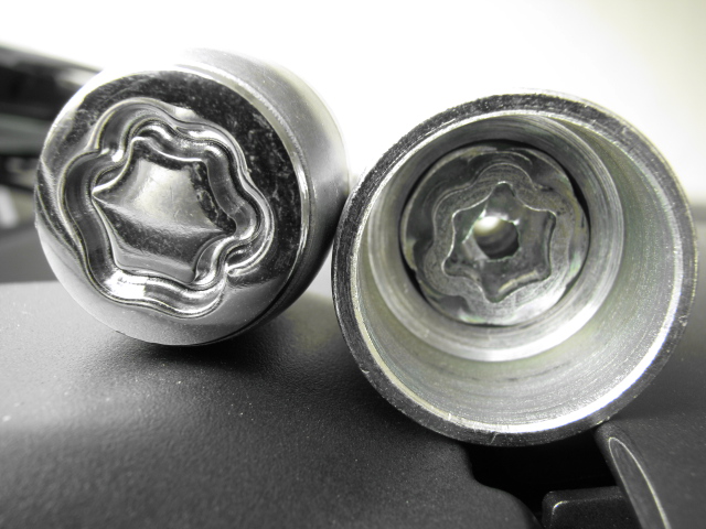

    A porca chegou, a seguança do estepe melhorou.

    ficou 10, bom essa porca segredo por R$90,00 nao é melhor colocar uns 3 cadeados que vc fez ? heheheheh

    qual a grande digerença dessa porca segredo para a porca que sai com a chave do carro?

    A diferença é que a chave de roda do carro não tira essa porca .
    A porca só sai com a segunda parte dela que é guardada no carro (macho e fêmea). Achei muito seguro

    Quanto custou esta porca e será que serve tb nas tracker??

    R$ 90,00 + frete.
    Na relação dos carros tem tracker, eu não sei se tem diferença de ano prá ano, mas é só entrar em contato com a loja e perguntar.
