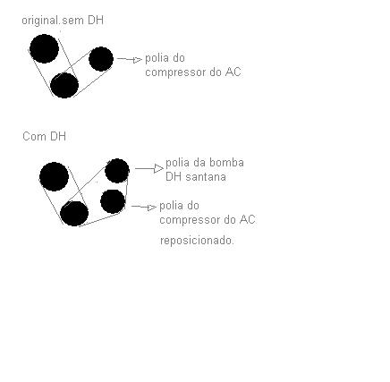

    O Supercharger já explicou, heheh, mas vamos lá:
    um novo suporte é feito para o compressor do AC, deixando-o mais baixo e permitindo caber a bomba da DH acima. Os suportes foram feitos bem reforçados, sendo que para a bomba da DH foi feita uma "pista" no suporte para regular a tensão da correia.
    Segue desenho tosco das polias vistas de frente, sem e com a DH.

    Natanael, certamente o desenho é só para o colega que está levando muito a sério o reposionamento fazer uma idéia, mas assumindo que está próximo da instalação real, não ficou pouca área de contato da correia com a polia do AC? Quando se aciona o AC e a polia "pesa", não derrapa?

    Jeff, um detalhe. Pelas fotos do Natanael o Samurai dele é <96 e usa aquela correia estreita (esqueci o nome). Nos Samurais >96 as correias são daquelas mais largas, com diversas canaletas (Poly-V 4pk).

    Natanael, acho que a pergunta de 1M de dólares é a seguinte: o rebaixamento da posição do compressor do AC careceu de abrir o sistema/perder o gás? Porque se só deu nele "um grau" e pronto, é moleza.
    Ocapa Supercharger. QAP QRV.
    No meu caso perdi o gás porque tivemos que desenvolver o suporte, então desmontamos tudo. Para o final do mês deve sair o kit com os suportes. Com os suportes prontos não vai ser preciso.
    Com isso vai economizar pelo menos o QSJ do gás. Essa semana devo deixar a viatura no QTH do Makoto, para, tirarmos os modelos e iniciar os kits, QSL?
