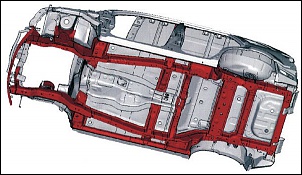

    Ajudando a desvirtuar o tópico...Uma foto do monobloco da JIII:

    Citação Postado originalmente por Newton Guerra Ver Post
    Boa noite Newton. Valeu pela foto. Me parece que chega a ser mais robusto do que os GV antigos, será? Abçs.
    vbeltram,
    Concordo com vc, alias esse monobloco parece muito com os da Mit, posso te dizer que se nao é mais robusco que o atual tambem nao é menos robusto, a Suzuki nao ia fazer isso com o carro se nao fosse para melhorar ...

    Citação Postado originalmente por Fred Bailune Ver Post
    Certamente, monoblocos com chassi integrado se têm mostrado ótimos, desde Cherokee a Mitsubishi.
    O único ruim é não ter opção de levantar carroceria - tem que atacar a suspensão de maneira mais eficiente.
    E o ruim mesmo é o carro vir com pneus pequenos e colados às caixas de rodas!
    M.

    Citação Postado originalmente por Carneiro Ver Post
    M.
    Concordo 100% com vc, minha Pajero antiga era chassi e essa monobloco, acho que a única coisa pior é o fato de nao ter essa opcao de levantar a carroceria ...
