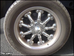

    Acabaram os problemas de escolha de rodas.
    Compre logo o modelo abaixo e sejam felizes.
    Sei que gostarão e cabem certinho em qualquer furação.
    Esta roda pistola iria encaixar certinho no Butão. kkkkkkkkkkkk
