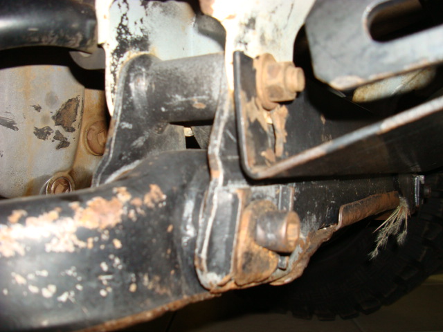

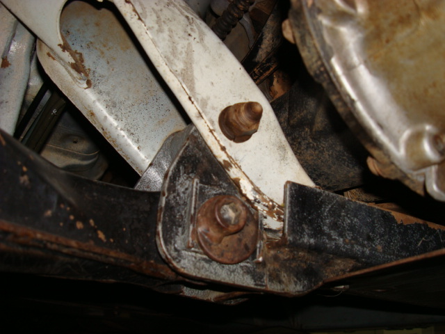

    desculpe a demora, mais tava meio enrrolado ultimamente.
    esses são os alongadores que falei. eles deixam as balanças mais retas . na segunda foto mostra uma barra ali no final do peito, ela tambem foi feita.
    Miniaturas de Anexos Miniaturas de Anexos Preparando o Vitara para trilhas pesadas-dsc00131.jpg   Preparando o Vitara para trilhas pesadas-dsc00132.jpg   Preparando o Vitara para trilhas pesadas-dsc00133.jpg

    Citação Postado originalmente por davilsantos Ver Post
    huuummmm...esses alongadores muito me interessam

    Interessante esse prolongadores na balança, estava conversando com meu mecanico e ele comentou em um calço para deixar as balanças mais retas e com isso forçar menos as homocinéticas. Esta correto este pensamento??

    Esse esquema que o Davi fez me parece que serve mais para não forçar tanto o pivô das balanças. Acho que não resguarda as homocinéticas não.

    Hummm, acho que para fazer as Bixasnéticas trabalharem numa posição mais "tranquila", só abaixando o diferencial dianteiro.... o Kit da Calmini faz isso, vem com ums prolongadores do suporte do diferencial...por isso eles tacam logo 3" de calço na susp. e vc vê nas fotos as homocinéticas trabalhando quase retas!
