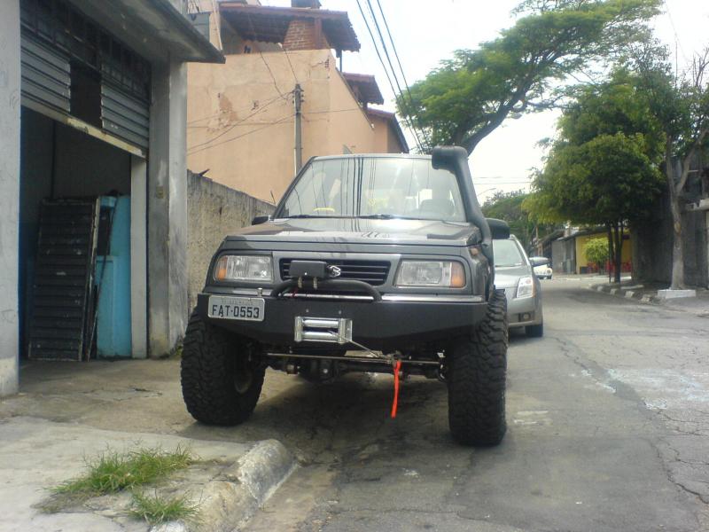

    Eixo rígido
    Para apimentar ainda mais o assunto dos SAS para vitara, estive observando uma foto do site do Rodrigo da RC4x4, e vi lá um vitara com eixo rígido, na foto para mostar o para-choque dianteiro. Como eles não se preocuparam em esconder a placa, talvez alguém conheça o proprietário, e assim poderíamos verificar qual foi seu projeto de SAS. O que acham?????
    eu achei muito chic o eixo que aparece na foto
    Miniaturas de Anexos Miniaturas de Anexos Preparando o Vitara para trilhas pesadas-dsc00033.jpg

  • #1428
    Esse e o Vitara do Eric, usa um par de eixos Dana 30 com ARB. O servico foi feito pelo proprio Rodrigo Portugal da RC4x4
