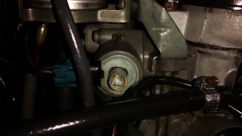

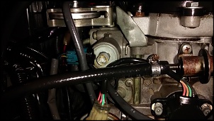

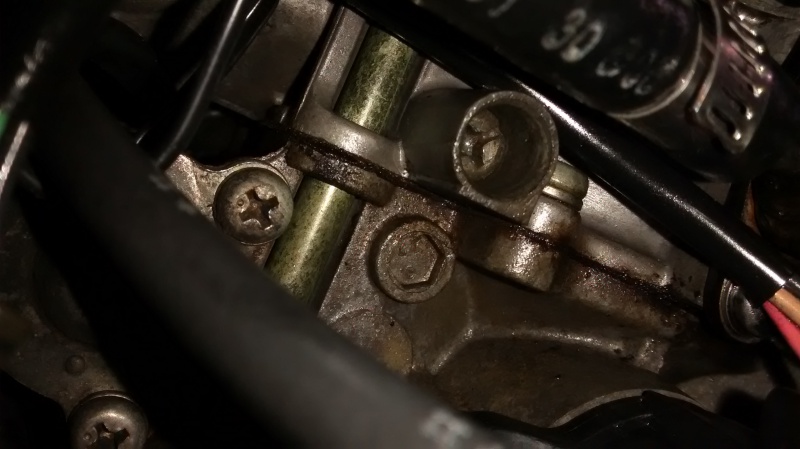

    Desenterrando o tópico...
    De uns tempos para cá venho tendo uns probleminhas com a marcha lenta, que anda teimando em ficar abaixo dos 800 rpm depois de atingir a temperatura normal de trabalho..
    Alguém sabe me dizer para que serve esses parafusos ai das fotos...
    [ ]´s
