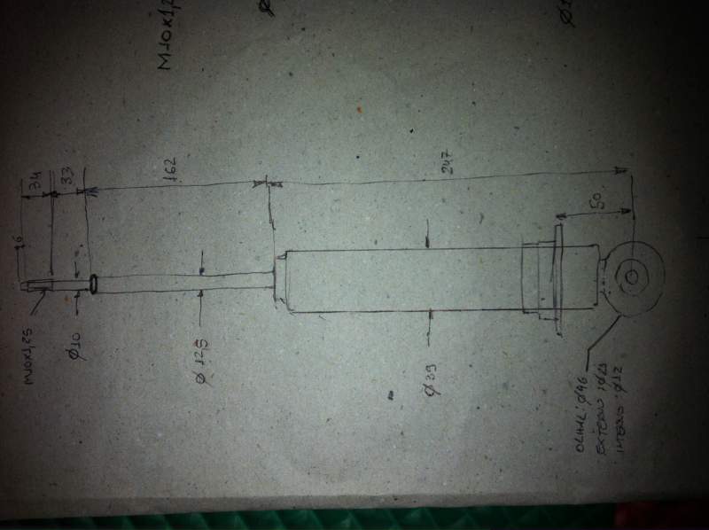

    Meu computador que tem o SolidWorks instalado está zuado, então não tem como fazer um desenho detalhado.
    Lá vai só um esboço mesmo, com a qualidade das fotos completamente discutíveis:
    Anexo 382549Anexo 382550
    Todas medidas em milimetros.
    Percebam que a prato da mola só é encaixado no corpo do amortecedor.
    Não coloquei as medidas aberto e nem fechado pois fiquei em dúvida quanto à referência na haste pra medida. Pra saber a medida dele aberto, é só somar as medidas de onde for a referência. Fechado é só subtrair do valor encontrado 154mm, que é o quanto a haste desce.
