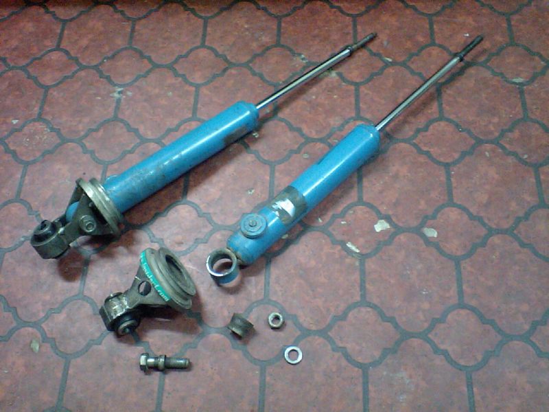

    3 Anexo(s)
    Postado originalmente por RevS Ver Post
    vou querer sim as fotos... e tbm busco uma outra opção para os amortecedores dianteiros...
    Abraço RevS
    Antes:
    Anexo 381639
    Depois:
    Anexo 381638
    Acabei de voltar da busca pelo amortecedor substituto pra dianteira...sem sucesso.
    Agora estou analisando algumas opções:
    Compro originais de novo?
    Compro o kit de adaptação do Fabil ou da RC4x4?
    Mando fazer um suporte pra mola e amortecedor semelhante ao do jimny?
    Mando fazer uma gambiarra tipo essa japonesa?
    Anexo 381647
    Estou tendendo a penúltima opção, pois teria um sistema mais compacto em relação à outras adaptações e poderia seguir as receitas que usam nos jimnys.
    o que acham?
