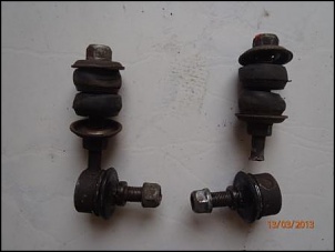

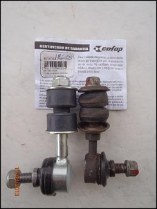

    Olá Pepe, mas vamos por partes:
    1) Com relação à falta de conhecimento de mecânica: a grande maioria é leiga, mas com um pouco de conhecimento e ferramentas adequadas (pelo menos, as mais básicas) pode fazer muita manutenção de graça, sem depender de mecânicos. Além de nos protegermos deles. Alguns assuntos podem ser conhecidos aqui:
    http://www.4x4brasil.com.br/forum/su...ml#post1882586
    Tente baixar o manual de manutenção da GM no Item Nr 22. Com ele vc já pode fazer alguma coisa ou mostrar para um mecanico fazer.
    2) Com relação às bieletas, que no Manual de manutenção da GM é chamada de Junta esférica da barra estabilizadora, vários foristas relataram o mesmo problema e já há soluções como abaixo:
    http://www.4x4brasil.com.br/forum/su...ft-de-2-a.html (Bieletas no GV com lift de 2")
    3) Com relação aos barulhos toctoc, podem ter várias causas. Mas como o assunto é bieletas e barra estabilizadora, verifique as buchas da barra e substitua por uma mais emborrachada. As bieletas tb podem estar com as buchas de borracha estouradas a própria rótula com folga.
    No meu caso, eu quebrei a bieleta bem na base e tive que retirar a outra e amarrar a BE, mas já comprei outra da COFAP com preço bem em conta (17,00). Pergunto se a sua é igual a minha que estourou conforme as fotos do link abaixo:
    http://www.4x4brasil.com.br/forum/su...vitara-97.html - Post Nr 1156
    Não sei se a minha era original, mas achei ela muito fina, além dela ser menor do que a que eu comprei. Em contrapartida, eu comprei a minha Trk com 50 mil km e fiz logo o lift. A bieleta rodou 22 mil km antes de quebrar.
    A montagem é na posição da figura abaixo, com o torques especificados.
    4) Meu pneu raspa no chassi e não na lataria. Eu uso um BF AllTerrain na mesma medida. Nao coloquei espaçadores, apenas evito girar o volante até o fim. Quando sinto que está encontando, eu desviro um pouco o volante.
    Espero ter ajudado.
    -bieleta-e-bar-estab1.jpg-bieleta-e-bar-estab2.jpg-bieleta-e-bar-estab3.jpg-bieleta_-partida.jpg-barra-estabilizadora.jpg-bieleta_-comparacao.jpg,
    Tck 07/08 mola Op 6cc + Amort Omega GB 47739 e calços de 2" na diant + Cofap Super MP 35986M pneus BF 235/70 AT painel c/ LED e bco couro
