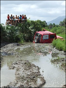

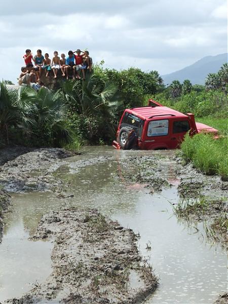

    Citação Postado originalmente por RABUGENTO Ver Post
    Dessa vez passa
    kkkk
    jipinho... kkk... so precisa umas modificações de nada e vira só festa...
    por falar em modificações... precisa isolar melhor a parete eletrica se for pegar muita agua...
    o meu, depois desta ultima trilha (chesf) neste fds, voltou falhando... e o bichin so deu um mergulhozin de uns 35 metros...
    pra vcs terem uma nocaozin da trilha...

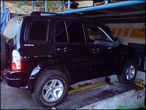

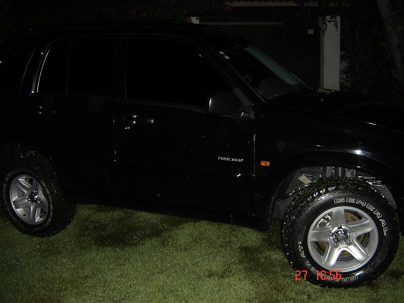

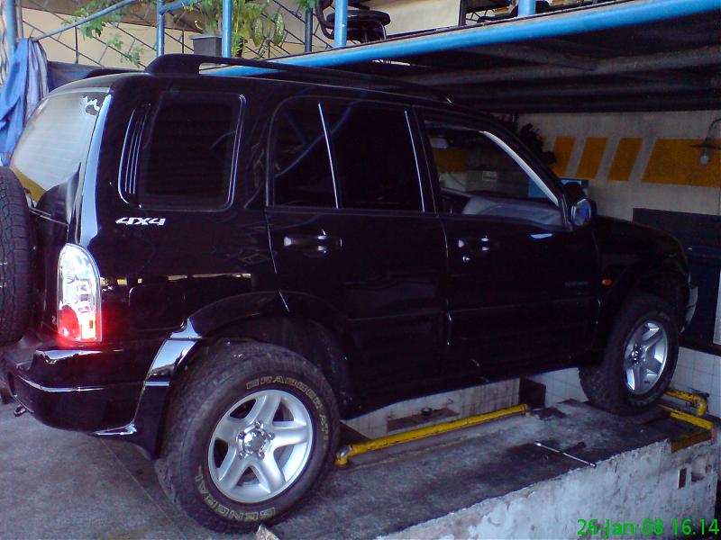

    Tracker - Mudanças
    Segue fotos da Tracker com kit 2" com pneus General Grabber AT2 235/70 R16 para animar o pessoal nas modificações!!
    Ainda falta uns ajustes e a colocação do protetores.. Essa semana resolvo isso.
    Comentário prévio sobre o kit: O kit segue com prolongadores do amortecedor traseiro (para utilização dos amortecedores originais), ao testar o tracker e passar por lombadas o amortecedor dá fim de curso e, como o colega André falou, é preferível trocar logo pelo amortecedor do Suprema.. farei isso após o Carnaval.
    Gostei muito do visual da Tracker!! Ficou muito diferente da original dando um aspecto de carro de porte superior.. Após alguns testes e ajustes que faltam farei novos relatos.

    Murillus,
    Vc tem snorkel?
    As falhas eram problema elétrico mesmo?Pq geralmente qdo molha a parte elétrica o motor morre de vez, mas pode ter inclusive molhado o filtro de ar pra ele ficar falhando. Verifica ai pra não vir a ter problemas maiores.

    Citação Postado originalmente por TMorais Ver Post
    Qual é a referencia do amortecedor turbo gás do Suprema e qual o modelo e ano do carro?
    Ficou muuuuuuiiiiito bom.
    Preste atenção no seguinte. Colocar os pneus pra andar no asfalto é tranquilo porque o carro não torce quase nada quando está no terreno plano. Sugiro, portanto, encontrar uma rampa que possibilite subir apenas com uma roda. Não adianta rampinha não. Tem que subir cerca de 1 metro do chão. Faça isso com as rodas dianteiras e traseireas. Possivelmente você perceberá que pega em dois ligares: 1º no parachoque dianteiro, na parte da frente - corte cerca de 1 dedo; 2º no acabamento das portas traseiras, que funcionam como paralamas - basta abrir a porta e cortar cerca de dois dedos desse acabamento. Tudo fica imperceptível.
    Mas tomara que não esteja raspando em nada e não seja necessário cortar. O chato é descobrir isso já dentro de uma trilha porque corre o risco de raspar tanto que pode prejudicar os acabamentos ou os pneus. Faça esse teste antes de ir brincar.
    Uma coisa que contribui sensivelmente tanto pra estabilidade como pra estética do veículo é colocar rodas com off-set negativo, ou alargadores de roda. A Garra 4x4 vende uns extremamente bons.
    O carro ganha boa estabilidade e as rodas ficam no limite dos alargadores. Outra coisa é que acaba com o problema do pneu pegar nas longarinas do chassis quando a direção está toda virada.
    Mas não é "plug and play" eu tive que mandar um torneiro desbastar uma pequena parte pra encaixar certo e tive que trocar as porcas originais (que nessas nossas rodas são um pouco mais cumpridas) por outras originais do Vitara ou Grand Vitara. Só sei que andei com o carro antes e depois do alargador e a diferença foi realmente considerável - vale o sacrifício.
    Parabéns pela viatura.

    Citação Postado originalmente por AlemãoRS Ver Post
    Murillus,
    Vc tem snorkel?
    ainda nao tem nao...
    molhou a parte eletrica mesmo...
    tava com mecanico na trilha...
    depois refiz o isolamento...
    hj deixei o bichin lavando e aparando o mato...
    Boa tarde TMorais, eu já tem mandei a resposta. Os amortecedores são os GBL 1024, Turbogás da COFAP da ômega suprema (também servem os BL 1024, mas os GBL são melhores). No meu carro, que é a mesma altura do seu, não pegou em nada, inclusive nas trilhas, exceto as rodas dianteiras que pegam no chassi quando do esterço máximo, mais eu já me acostumei ( talvez coloque os alargadores).Abçs. Válter
    P.S. parabéns, o carro ficou bem legal.

    Citação Postado originalmente por Andre Sousa Ver Post
    Boa tarde André. Eu tbém tenho intenção de colocar os alargadores. Será que com os alargadores ( apenas com o kit de 2" e pneus 235/70/16, como é o caso do meu Tracker) as rodas não vão pegar nos paralamas? Como é feito este "desbastar" ? Abçs e obrigado. Válter
