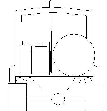

    Os dois galões de 10l que você comprou vão ficar muito legais no samuca. Uma idéia é projetar o parachoque traseiro já com o suporte para os dois e o estepe. Colocaria os dois um coladim no outro (ui, santa!) com as tampas pra trás, e entre eles e o estepe, ainda daria um jeito de colocar o Hi-Lift.
    Sei lá se cabe tudo, mas a idéia é mais ou menos a do desenho tosco e desproporcional que fiz agora na hora do almoço do serviço, hehehe.
    Olha aí:

    legal o seu desenho, mas agora faça-o ( considerando as dimensoes do galao) de perfil... ou seja..os galoes vao ficar projetados muito alem do parachoque....
    e outro detalhe.. estepe 31" + hi-lift+ dois galoes de 10l cada. já pensaram no peso que isso vai ter pendurado na tampa?
    infelizmente samurai nao tem outra alternativa.. se quer carregar muita tralha p/ trilha tem que abrir mao dos bancos traseiros..

    São dois galões de 10l e não de 20l. Se ficarem mais projetados seria por volta de 2cm a mais que o estepe 31.
    O peso não seria pendurado na tampa. A idéia é um parachoque de aço com suporte para tudo isso.
