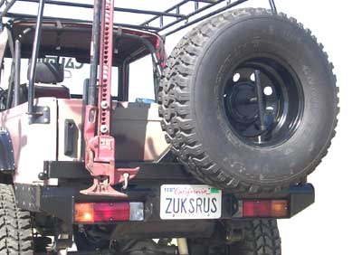

    Reforçando a idéia nº3 (que eu considero a melhor):
    CALMINI REAR DOUBLE TUBE SWING AWAY TIRE CARRIER

    All, valeu pelas respostas!!
    Jean, Muito legal esse para-choque!! Esse pessoal da calmini é F*d@!! hheehe. Pena que seja tão caro e complicado comprar as coisas de lá né?! (ou alguem por aí já tem algum esquema?)
    Acho que o jeito vai ser tentar fazer uma cópia tabajara por aqui mesmo! hehehhe

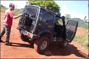

    Suporte de Galão 20ltrs

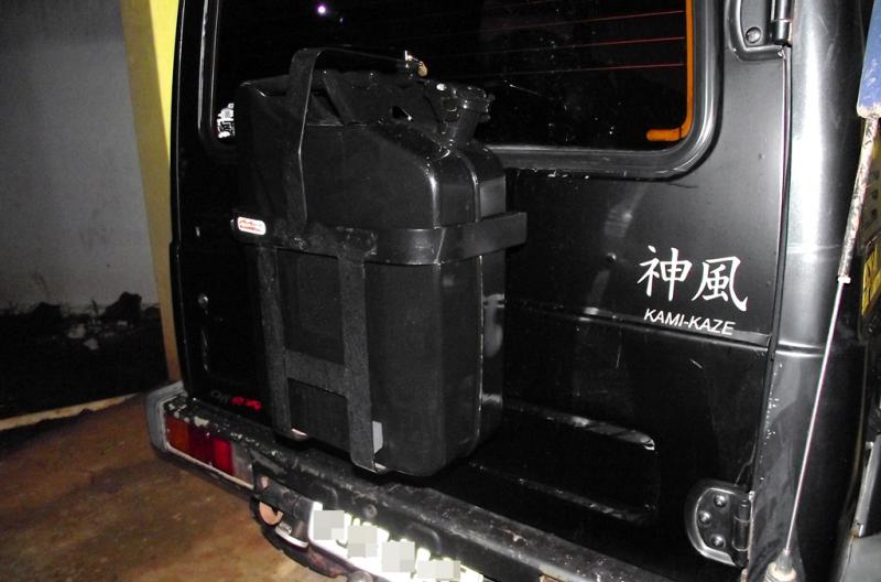

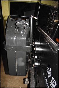

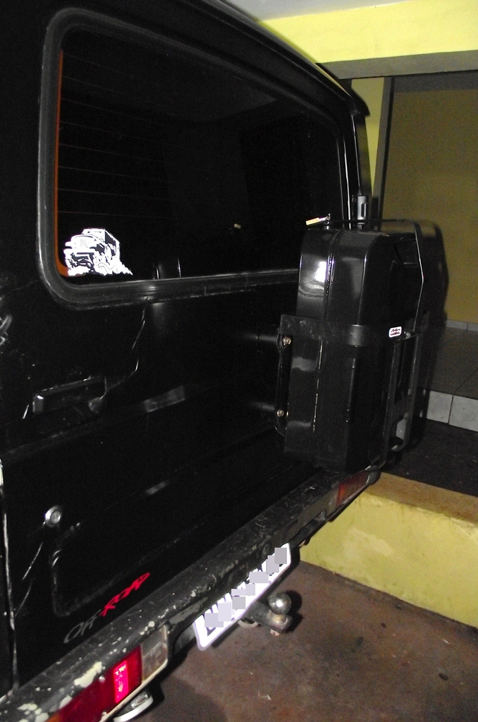

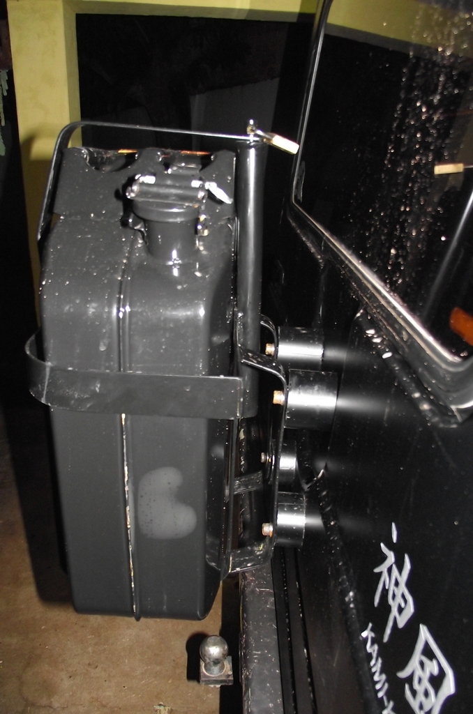

    Bom, como prometido, terminei de adaptar o suporte de galão de 20ltrs no lugar so estepe traseiro original!
    Fica ai a dica da receita. Caso alguém queira mais detalhes é só pedir!!!
    - Suporte universal para galão de 20ltrs da Maceral;
    - Galão preto de 20ltrs de chapa 0,8mm da Zhme;
    - Para os furos superiores do suporte usei dois tarugos de PU de 60 x 50 mm (diam x comp) com furo no meio e parasufo allen M8 de 90mm de comprimento com porca parlock M8 prendendo por dentro da porta (a rosca do parafuso original é rosca passo de 1,5, e só achei comprimento maximo de 50mm. Logo não pude usar a furação original do estepe. Como o allen era mais fino em diametro, usei o furo como guia e prendi por dentro... Da trampo fazer essa parte...
    - Para os furos inferiores, usei o mesmo tarugo de PU porém de 60 x 30 mm (daim x comp) porém usando dois furos. Em um dos furos, alinhando com a furação original do estepe, vai o parafuso cbç allen com a rosca 1,5 automotiva (usei um de comp de 40mm), em um segundo furo (msm alinhamento horizontal, porém espaçado uns 20mm do outro) vai a furação para fixar o parafuso allen M8 com porca Parlock M8 do suporte do galão. Em ambos os furos fiz um rebaixo de 20mm, deixando 10mm como trava dos parafusos. Neste segundo furo fiz uma furação proxima ao diametro da parlock, fazendo ela entrar forçada no furo, pois vc não terá acesso para segura-la quando for prender o galão... E como o PU não segura cola, tem sem trava mecanica msm...
    Se achar PU preto fica mais bacana o serviço. Só achei o bco, então a solução foi usar vinil preto fosco (que sobrou do envelopamento das portas) e "encapar" os calços....
    Seguem os resultados pelas fotos!
    Infelizmente esqueci de tirar fotos dos calços de PU quando da fabricação...
    Abs,
    Marvin
