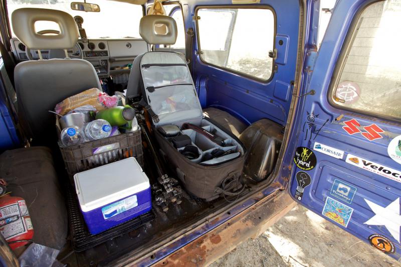

    Tenho pouca ou nenhuma necessidade dos bancos traseiros do Samurai. Saquei os dois tempos atrás e nunca mais coloquei de volta! Fica uma beleza, cabe coisa pra caramba. To até pensando em fazer uma espécie de prateleira pra criar um segundo andar por ali.

    Essa história do segundo andar eu vi na Toy Prado do Jyoti. Como ele faz expedição e leva muita coisa, ele aproveitou bem o espaço fazendo mais andares. Tem uma estrutura de metal que dá suporte para as prateleiras, que são móveis. Ele puxa a prateleira que quer. Muito bem bolado o esquema dele..
    Eu ainda não tirei fora o banco traseiro porque preciso de 3 lugares no samurai qdo a familia resolver ir junto. Por isso tive a ideia de um banco traseiro individual.
