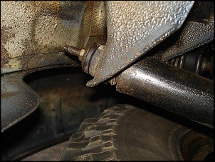

    Bom , tenho uma duvida com relação a este tema tmb , meu vitara tem calços de 2" na traseira , e amortecedores de monza , pelo menos foi o que indicou o codigo NAKATA que anotei no amortecedor e vi no site , só que meus pneus 31 , ainda dão uma raspadinha atrás quando faço trilhas mais pesadas , sera viavel eu colocar as molas do chevette atrás junto com o calço , para ficar mais alto ??? , será que esse amortecedor vai dar curso suficiente ?? , essas molas de chevette são as dianteiras ou traseiras ??? ,
    estou tentando encontrar na net , as medidas dos amortecedores e molas do omega , chevette , vitara original , e o do monza que eu tenho ... mas no site oficial só mostra o codigo , nada de medidas ... , se alguem tiver ..

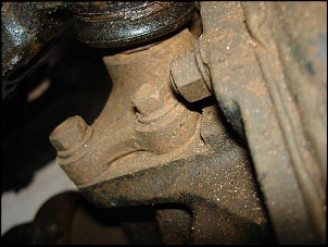

    estou mandando umas fotos do meu amortecedor , que acho que é o do monza , e da mola , creio que seja a original com calço de 2 "" , e tmb 2 fotos do pivô , só para confirmar se é ali que vai o espaçador , pelo visto o meu esta sem , certo ?? ,
    Miniaturas de Anexos Miniaturas de Anexos molas traseiras vitara-amort.jpg   molas traseiras vitara-mola.jpg   molas traseiras vitara-pivo.jpg   molas traseiras vitara-pivo02.jpg

    sim.. NAO tem espacador

  • #19
    bom , pelas medidas que eu peguei no site do cabrito , o amortecedor do monza tem mais curso que o do omega , então creio que posso colocar a mola do chevette junto com o calço , certo ?? , será que ganharei mais um pouco de altura ou o carro só vai ficar mais duro ??
