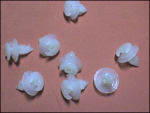

    Joilson,
    Sabe aqueles prendedores de plástico que funcionam sob pressão para prender os acabamentos internos pelo lado de dentro deles?
    Pois então, aparentemente com o tempo eles perdem a pressão, deixam os acabamentos mais froxos e aí vem o barulho...
    Comprei aqui no rio, em são cristóvão, um monte dessas presilhas por R$2,00, troquei de todos os acabamentos internos, e digo por experiência: os barulhos somem!!!!!Melhorou muito!!!! Minha rua é de paralepípedo, e ag o carro não faz nenhum barulho por dentro!
    tenta fazer isso tb, levei uma manhã fazendo isso, aproveitei para colocar a espuma como vc fez na porta!

  • #18
    Pacheco,
    segue uma foto das presilhas para ajudar na procura!
    a foto é de celular mas tah boa...
    abs
    Miniaturas de Anexos Miniaturas de Anexos Os VITARAS fazem muito barulho interno ?-dsc00024.jpg

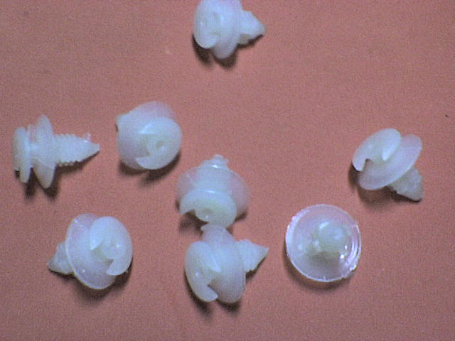

  • #19
    Pacheco,
    envio com a mensagem uma foto das presilhas...

    Caro Demarques,
    Foi muito bom ter colocado fotos dos fixadores de plástico para que todos identifiquem a peça. Eu já hávia colocado no meu vitara onde estava faltando e essa idéia de substituir todos parece-me boa.
