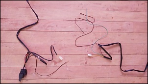

    Chuva e colegas,
    Comprei um desses kits de neblina vendidos no ML, tentei fazer funcionar fora do carro com uma bateria 12v mas não obtive muito sucesso. Precisava de algumas orientações sobre onde ligar os fios do kit.
    Queria tentar fazer eu mesmo o serviço antes de ter de recorrer a um eletricista (os bons custam caro, e os não tão bons fazem instalações como as que vieram nos "milhas" junto com o carro: com emendas a cada 10cm de fio, botão de Logus limado pra caber no espaço... ou quebram algum acabamento interno).
    Interpretei da seguinte forma:
    - Chicote 1 (contendo o relé e fusível): os dois fios "soltos" (branco e preto) seriam o + da bateria e o terra, respectivamente;
    - Chicote 2: os fios verde e preto seriam para alimentar o botão - penso que teria de conectar em um verde e um preto de algum dos botões.
    (os plugues amarelos em ambos os fios ligam-se mutuamente).
    Tracker 2008 - Farol de neblina-1img_20180114_162920403.jpgTracker 2008 - Farol de neblina-1img_20180114_162901011.jpg
