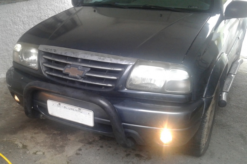

Pessoal, a respeito novamente dos kits neblina vendidos no ML: fiz a instalação do kit, utilizei algumas vezes a noite e tudo funciona corretamente - iluminam bem. Porém estou com problemas com a regulagem de altura deles - partindo do pressuposto de que sejam mesmo faróis de neblina - e não milha.
Os faróis e molduras foram fixados com o "TOP" para cima, ficando inclusive os parafusos de regulagem na parte superior (achei estranho pois voltados para baixo facilitariam o ajuste, mas tudo bem); torci os parafusos de regulagem ao máximo - até tocarem a armação de metal que os prende ao para-choques - tentando apontar os faróis para baixo, mas mesmo assim eles ainda ficam um pouco direcionados para cima. Pra se ter uma ideia, em rodovias de pista simples é suficiente para ofuscar a visão de motoristas no sentido oposto. Coloquei algumas arruelas pra tentar apontar o conjunto todo para baixo, mas mesmo assim continuam um pouco apontados para cima.
Pensei em mudar a posição deles no para-choque (voltando o "TOP" para baixo) mas não sei se essa é a melhor maneira. Ou ainda desmontar os faróis e inverter o bloco e a lente, de modo que eles continuem apontando para "TOP", mas com a armação invertida.
Alguem de vocês teve problema semelhante com a regulagem desses faróis?
