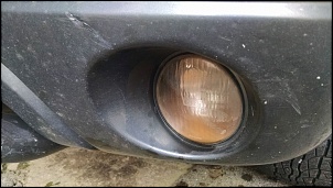

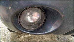

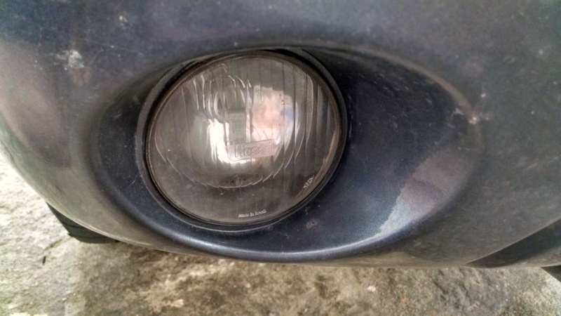

    - Um colega aqui do fórum adaptou os faróis do Ecosport (< 2007); encontrei uns baratos a venda no ML (< R$ 40,00), mas segundo o vendedor eles são de milha, não de neblina (e pelo preço desconfio da durabilidade, também; mas pelo tamanho deles, creio que esteticamente fiquem melhor - pois preenchem bem o espaço);
    - Em meu carro vieram uns faróis "Rossi" com lente de policarbonato (desconheço de qual veículo seria): mas, além de um deles ter oxidado, "parecem" ser de milha (digo "parecem" pois há algum mal-contato - que não fiz questão de identificar - então tive poucas oportunidades de usar a noite);
    - Os faróis do kit do ML são neblina, mas parece que são ruins.
    Eu pessoalmente queria faróis de neblina na posição 'original' do para-choque (sinto falta, tanto em neblina quanto nas estradas de terra) e colocar uns milhas acima - no para-choques, entre a grade e o farol principal; ou preso ao PCI.
    Mas parece que não há muito o que fazer: ou coloca um jogo de neblinas ruins no local 'original', ou coloca milhas; kit original de neblinas eu nem sei se deve existir mais...
    A não ser que haja algum conjunto bom de outro carro que possa ser adaptado no local - ou alguma forma de isolar esses faróis "do ML" prolongando a vida útil.
