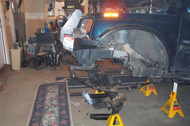

    Citação Postado originalmente por ojaneri
    Tu quando botar um eixo rígido na dianteira vai trocar a suspensão também por uma outra melhor? Essa seria uma boa
    Rafa, essa é para tu te inspirar

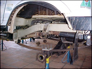

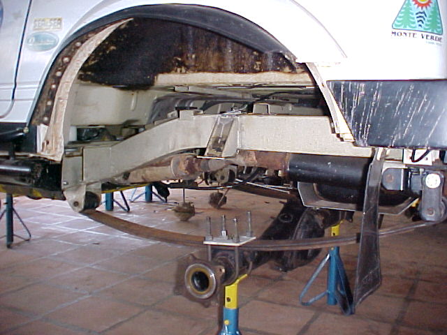

    Rafa, molas planas com jumelos articulados
    Miniaturas de Anexos Miniaturas de Anexos Arqueamento de feixe!?-axleswap003_142.jpg   Arqueamento de feixe!?-axleswap002_332.jpg
    Mola plana tem mais curso para ambos os lados.
    Mas não confunda mola plana com mola cansada.
