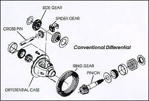

    Ainda não sei o nome dos couplers em português, mas o fato é que substituem as engrenagens laterais (stock side gears) que estão presentes em todo e qq diferencial. Talvez algum colega possa me ajudar: seriam substitutos das planetárias?
    Couplers da lock rite não são peças de reposição padrão de mercado e só podem ser usados em conjunto com o próprio lock rite.
    Lock rites com couplers custam o dobro dos sem couplers e fazem o mesmo serviço então não teriam sentido a menos que as engrenagens laterais estivessem danificadas ou talvez soldadas. Qdo digo “soldadas”, estou relacionando com a mensagem do João em 19/Abr neste mesmo tópico.
    Segundo os usuários do Fórum Zukiworld:
    “Além do custo, a dirigibilidade no asfalto com engrenagens originais é um pouco melhor se comparado ao uso com couplers (opinião de quem já rodou com e sem couplers lock rite numa mesma viatura). Aconselho que se inverta as engrenagens laterais originais qdo se instala a lock rite sem couplers (direita vai para a esquerda e vice versa). Força menos as engrenagens, melhora o comportamento em curvas no asfalto e diminui os estalos.”
    Tô colocando a foto do que acho que são estes couplers. Alguém se habilita?
    Nenhum povo de qualquer nacionalidade sabe tudo, mas o fato e que o lock rite é fabricado por americanos. Como eu tinha pedido uma resposta para leigo entender (layman terms), acho que recebi a mais simplista possível do Glenn.
    Finalmente, se couplers não servem pra po#%^&! nenhuma, então quem foi o fd&&%&^ que projetou este trem? Na minha humilde opinião, simplesmente tentaram melhorar uma coisa que não melhorou .... e nem piorou.

    Quer dizer que se eu coloco lockrite sem couplers, posso jogar fora as planetarias originais? Acho que não.
    Lockrites com couplers é uma coisa. Lockrites sem couplers é outra, embora na prática o resultado é o mesmo. Couplers, no caso do Samuka pelo menos, não são peças vendidas separadamente.
    Andei pesquisando e descobri que engrenagens laterais (side gears) nada mais são que planetárias.
