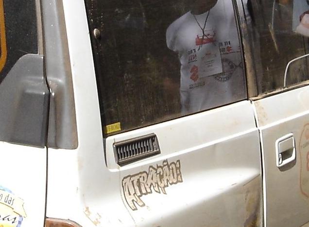

    O meu Vitara também entra poeira pela lateral quando a estrada de terra está muito seca e com aquela poeira fininha parecendo talco.
    Na lateral externa traseira do Vitara, abaixo do vidro traseiro tem uma entrada de ar. Se você tiver andando rápido a poeira gerada pela roda traseira é grande, esta entrada de ar aspira poeira para a lateral interna.
    Abrs

    fernando eu não sei mesmo o que pode ser. mas antes não entrava poeira eu já havia passado em muita estrada de terra e não entrava poeira. agora é um canudo, e dos dois lados o que me deixa mais intrigado, talvez seja por causa desta abertura que vc falou. mas se for o que se pode fazer? inverter o sentido daquela gradinha que fica ali?
    porque é impossível admitir que um carro com característica como o do vitara entrar tanta poeira como esta entrando..
    Esta entrada é necessaria para dar vazão ao ar interno quando por exemplo se fecha as portas. você pode desmonta-la, isolar com um plastico e recoloca-la novamente.
    O fato de não entrar poeira antes depende muito da velocidade que você anda na estrada e do grau de poeira, a poeira mais grossa fica depositada dentro dos acabamentos laterais, já esta mais fininha (talco), vaza pelos encaixes e aparece mais no interior da viatura.
    Não estou afirmando que seja isto, mas muitas vezes ando em estradas com poeira e não noto ela entrando dentro da viatura.
    Para amenizar o problema, somente com os vidros fechados e o A/C ligado no recirculador, com isto você aumenta a pressão interna e consequentemente entrará menos poeira.
    Abrs
