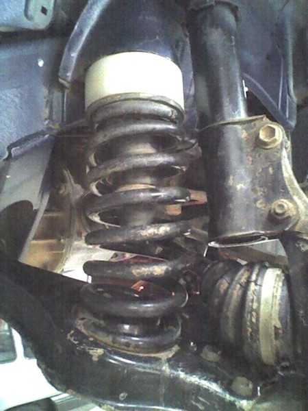

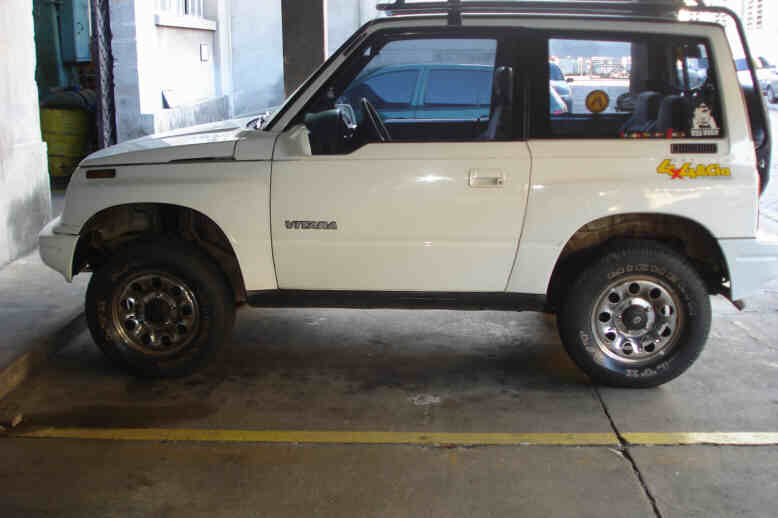

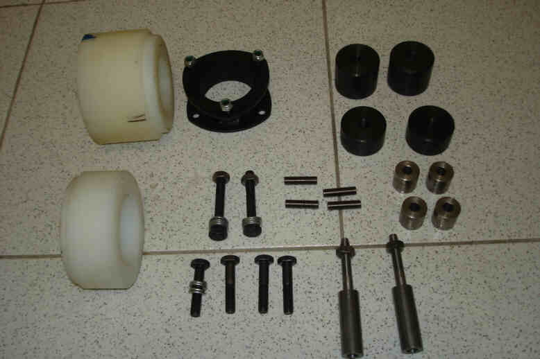

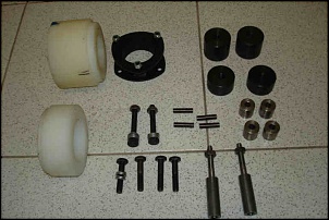

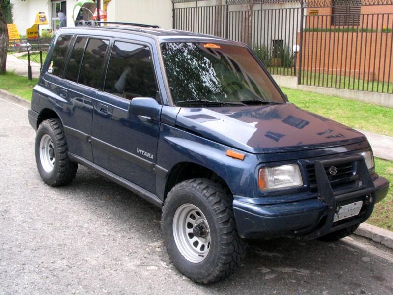

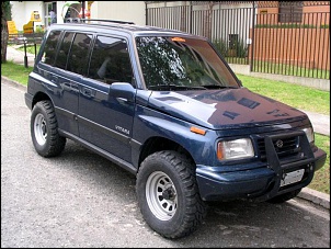

    Pronto seguem fotos antes, depois e do Kit para vcs verem se ficou " normal"!!
    Por favor, Grassman e Edu dêem sua opinião!! Outras opiniões são bem vindas tb!
    Miniaturas de Anexos Miniaturas de Anexos -antes.jpg   -kit-alternativa.jpg   -depois-2.jpg   -depois-1.jpg
    Fala Walter,
    O jipe só melhorou, não vá retroceder, rsrs
    No fundo as homocinéticas, pivôs e bandeijas forçam pouco mais, devido ao novo ângulo de trabalho ! O ideal é vc inspecionar e lubrificar preventivamente tais componentes.
    Aproveite e abra a coifa da homo e após limpeza lubrifique logo com graxa grafitada !
    P.S. Onde vc pôs os calços ?
    Abraço,
    Toyota Escorpião de Aço 2.8 TD,SPOA +3", Snorkel, Trepador 35", Work 12.000, Procomp ES9000, ProC 15x10, LSD, PX, M Crawler 4,70:0, Jumelo revólver !

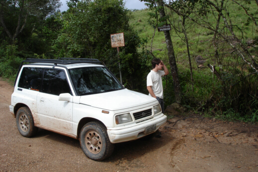

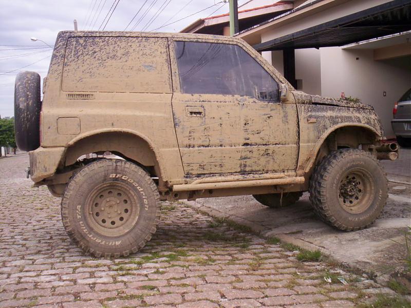

    Walter,
    Tudo normal. O carro tá ótimo!
    O meu também ficou com essa impressão de ser muito alto até eu trocar os pneus 215/75 por uns 235/75. Se aumentar um pouco os pneus, enche mais as caixas de roda e melhora ainda mais o visual.

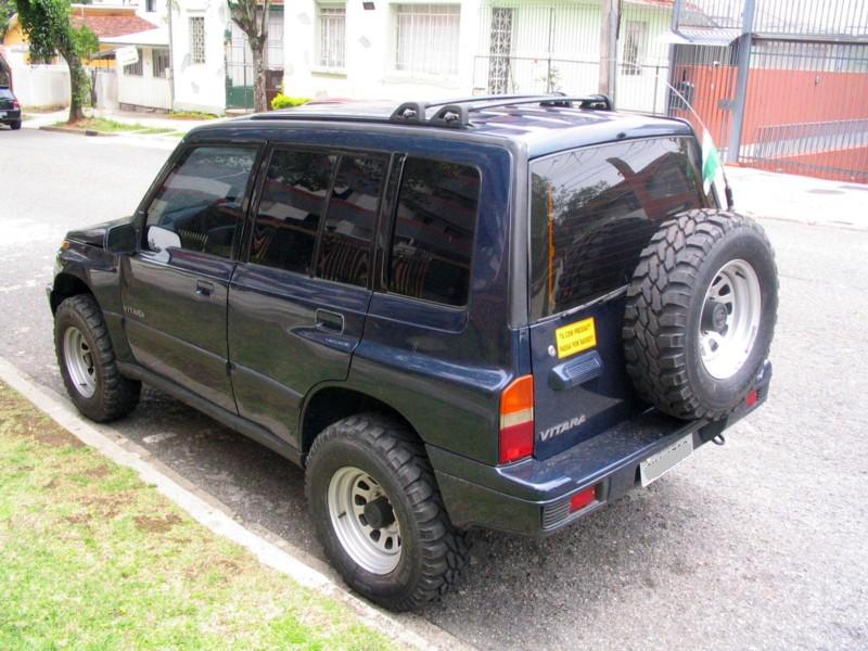

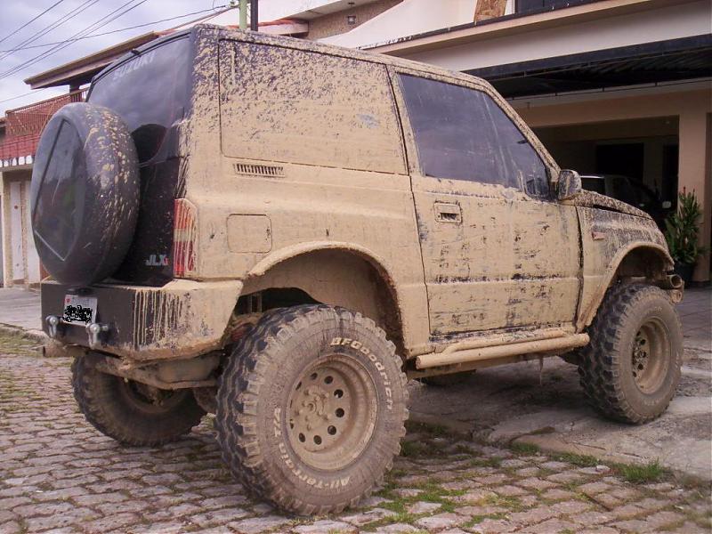

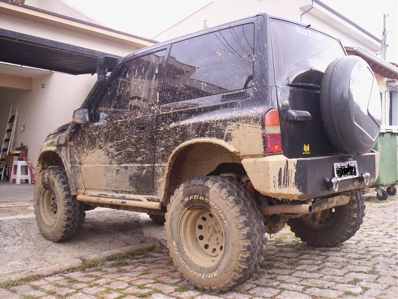

    Veja o meu, como ficou aí nas fotos. Veja também na foto da suspensão dianteira como ficou a homocinética (por sinal, toda suja de lama, o estado mais natural delas... rsrsrs)

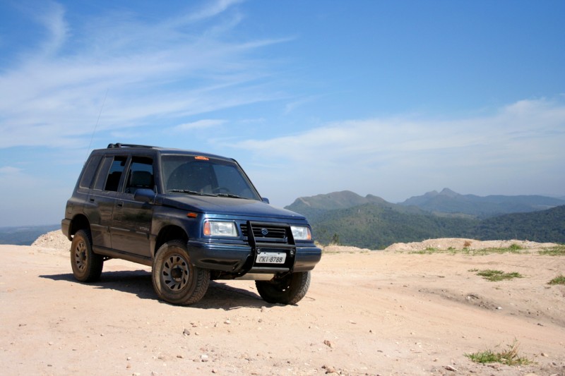

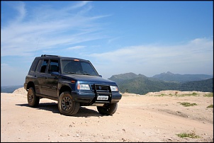

    Aproveite e veja o meu, antes de trocar os pneus... (foto no topo do morro) Tá igual ao seu!

    rapaz, agora fiquei bem mais tranquilo, realmente o seu carro com os pneus antigos estava igual ao meu, parecia pé de galinha rsrsrsr. Mas com os pneus 235 ficou show!!! Agora suas rodas são com offset negativo não??? Pelo menos parecem mais para fora um pouco!!!
    Eu já desencanei, abaixei um pouco a pressão dos pneus, o carro parou de pular um pouco e vou levando. Meus pneus são michelin e ainda estão em meia vida, assim vou segurar mais um pouco e depois a minha bandeja do diferencial está com o pivô já meio chumbado e como já fiz um primeiro reforço, vou ter é que morrer em uma bandeja nova em breve!!!
    Laserman(Sérgio),
    Comprei os calços na alternativa, a vista por 330,00 e coloquei na Big Alinhamentos aqui na Tijuca, o cara cobrou 250,00, o que me pareceu justo pela mão de obra imensa que deu, no preço incluiu o novo alinhamento e a revisão depois para o aperto. O cara apanhou um pouco na minha suspensão, mas agora pra ele é moleza.

    Citação Postado originalmente por wnicolino Ver Post
    São offset -12, rodas Mangels 15x7". Optei por utilizar offset negativo para não ter que limitar os finais de curso da suspensão dianteira, e acabar por limitar o raio de giro do carro.
    Dá pra usar com as rodas originais sim, conheço várias pessoas que usam, mas pega um pouco na longarina quando esterça totalmente o volante. Ainda mais no meu caso, que uso pneus remould 235/75 com desenho MUD. Estes pneus acabam sendo um pouco maiores do que os 235/75 com desenho AT.
    Se quiser não se incomodar, use uns pneus com desenho AT na medida 225/75 ou coloque logo uns 235/75 e limite o batente de suspensão. Perde um pouco em raio de giro, mas o carro fica uns 3cm mais alto!

    Citação Postado originalmente por Joao Baeta Ver Post
    Onde é a foto do seu Vitara que está no top do morro?
    Morro da Palha, em Campo Magro, na região metropolitana de Curitiba.
