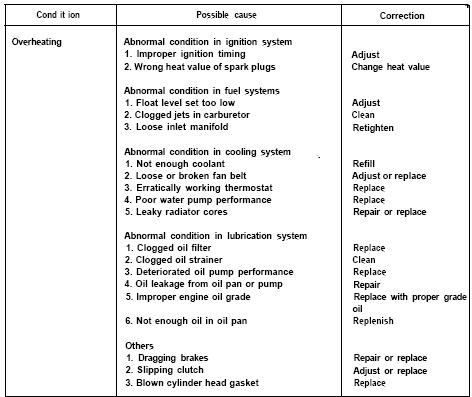

    Usuário Avatar de lg_gustavo
    06/04/2004
    721
    Aproveita e dê uma olhada no anexo...tirei do manual também.
    Se o defeito não estiver ai, reclame pra Suzuki.
    [ ]s
