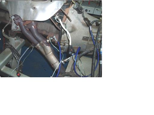

    Local sonda
    Instale a sonda em local onde passe os gases dos quatro cilindros, o mais próximo possível do motor para que trabalhe em temperatura adequada.
    Mesmo se for do tipo aquecida, instlar muito longe do motor tornará lenta a prontidão do sensor, o que não é bom.
    Em uma pesquisa de mestrado que fiz em um motor 4.1 Chevrolet tive que instalar sondas adicionais, o que foi feito dessa forma e funcionou perfeitamente (Figura anexa).
