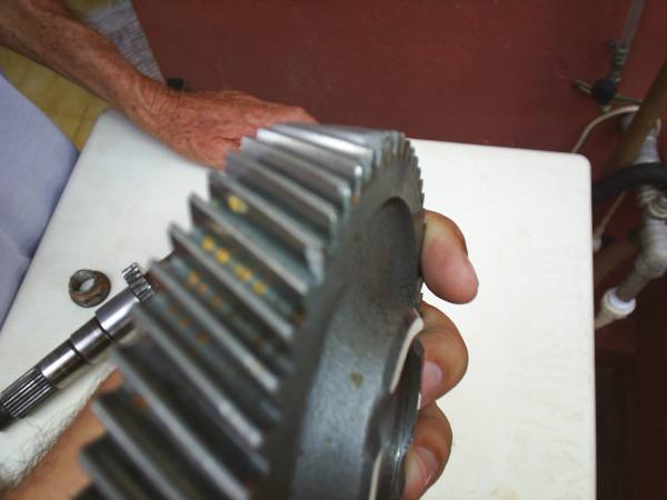

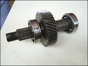

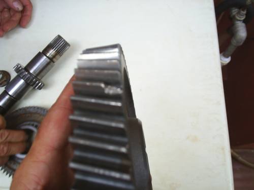

    Question Mechânico???
    Moçada,
    Dizem que mineiro é um bicho desconfiado não é mesmo... bem tô desconfiando que o mecânico que eu levei o "Delicado" é um MECHÂNICO!!! E não um MECÂNICO!!!
    Explico: Mechânico é aquele cara que meche... meche e acha que sabe arrumar mas, na verdade não sabe nem onde passou o piriquito!!!

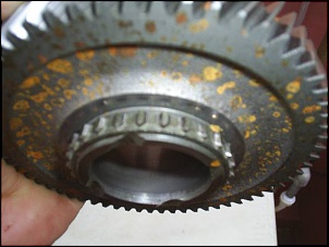

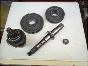

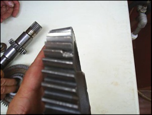

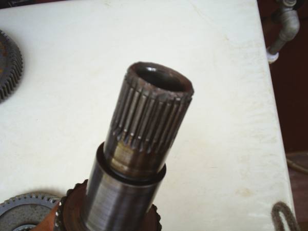

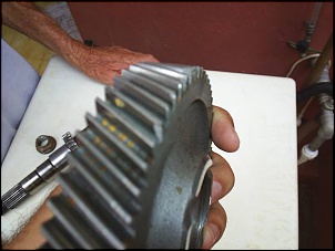

    Bem porque isso!!! Somente hoje é que o serviço me deu uma folguinha e eu pude ir na oficina pela manhã! Bem peguei as engrenagens que ele disse estarem estragadas... mas fiquei desconfiado, pois, a "mais danificada" tem 2 destes quebrados!!! E Hoje ao invés daquele papo inicial de que tinha que trocar tudo e mais alguma coisa ele me disse que são só 3 engrenagens que estão ruins mesmo!!! Bem trouxe elas para fotografar e postar aqui para vc´s verem e opinarem.
    Bem, sai da oficina e fui a casa de meu velho....(como se eu fosse novinho!:Phehehe).
    Fui fotografar as engrenagens.... meu pai chegou perto e começou a fuçar! Bem, ele já trabalhou em oficina mecânica quando era mais novo! (arrumava fordinho 29!!!)
    Ele me disse que um ou dois dentes lascados nas engrenagens grandes não seriam motivo para tanto barulho, e que pelos sinais de uma delas os dentes já estão quebrados a tempos. O eixo principal da caixa sim esta com a ponta estourada, não aponta inteira, mas uma quininha onde vai o “anel de trava”....
    Ele olhou e disse que segunda vai ele mesmo olhar a caixa inteira pois, ele acredita que o problema maior esteja em uma engrenagem que tem dentes somente na parte interna, e que é movimentada pelo tramulador... Bem, junto essa engrenagem eu não tenho para tirar fotos pois, o mecânico disse que ela esta boa... só com uma marquinha que não influenciaria em nada. (essas marquinhas seriam as da última foto!)
    E levantou uma outra hipótese... será que esse diabo de barulho não podia ser no cambio ao invés da T-case??? Se for assim teria como averiguar??? Ou somente em rolamentos? Bem seguem as fotos....
    Andei procurando uma foto explodida da T-case sem sucesso! Se alguém tiver o manual de peças do samurai e puder scannear e colocar uma foto desta parte aqui no fórum acho que vai útil para todo mundo!
    Vejamos as fotos então....
    Mesmo assim ainda vai custar caro....
    E que vai demorar um monte para eu ter meu samukina novamente rodando...
    ô vida... ô azar... ô mundo cruel...
