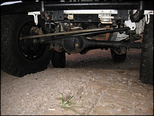

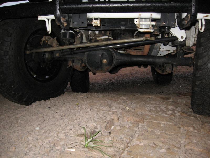

    Fiz essas duas fotos ruins também....
  • #95
    Citação Postado originalmente por Higor Renck Ver Post

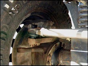

    Eu não sou um ixpecialista em suspensões como o Bill e o filho dele são, mas tu não com uns problemas de bumpsteer com esse setup ai? Compare:
