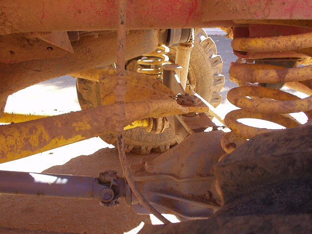

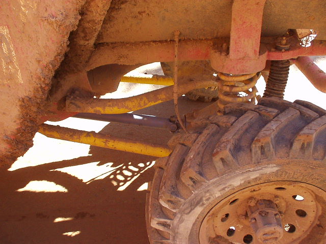

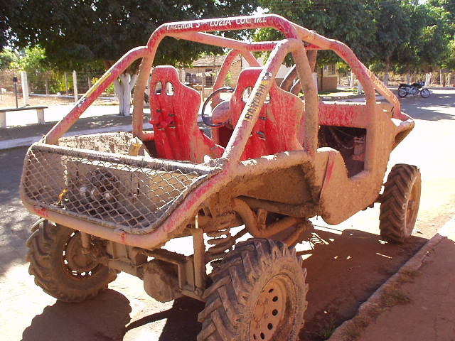

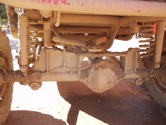

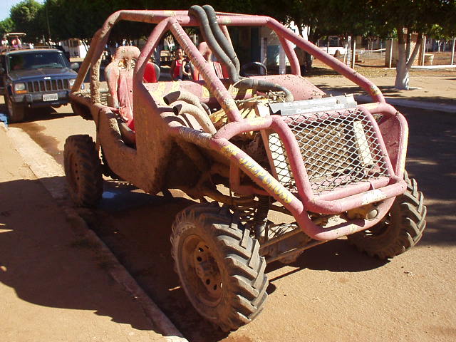

    Eu não quis dizer que por aqui não temos mecânicos competentes, mas eles não tem compromisso. Vc deixa o veiculo na oficina mas não sabe quando ele irá sair. Ai vc fica na mão do mecânico.
    Tem um que fica a 400km de distancia, se chama luiz henrique, e ja saiu ate na 4 rodas, mas ele tem outras prioridades.
    Vou enviar umas fotos da gaiola 4x4 que ele fez para vcs darem uma olhada.
    Motor 4.9, eixos de rural, suspenção com molas helicoidais e triangulo na frente e atras.

    Usuário Avatar de Henrique Josino
    21/12/2003
    1,158
    Re: Oficinas
    Citação Postado originalmente por Dalger
    Detalhe,
    Meio "diferente" essa frente.....
    ....mas gostei do escape, deve ser bem silencioso.

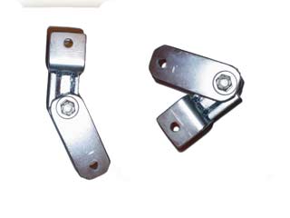

    Olá Pessoall
    Alguem tem este jumelo articulado no samuca, é bom? pois ele levanta 3" o carro e com calço vai pra 5"
  • #40
    Citação Postado originalmente por xadventure
    Olá Pessoall
    Não é bem assim... Um jumelo de 3" aumenta 1,5" o carro.

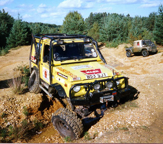

    Esse jumelo foi desenvolvido baseado em um modelo americano que eu estou colocando no X Mobile.
  • #41
    Olá Pessoall
    Com a mola certa olha o que ele é capaz de fazer:

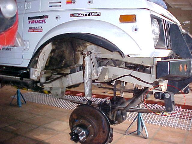

    Neste caso ele retira as molas só ficando as almofadas de ar, e lógico trocar os amortecedores para dar maios curso
  • #47
    Beleza...........
    E o que segura os eixos no lugar debaixo do carro?!?!?
  • #48
    Olá Bill
    As almofadas que falo são molas pneumáticas, elas que fazem a a ligação do chassi co o eixo de uma olha no site a firestone que eles produzem mas é voltado para caminhoes, e esse rapaz que faz as adaptações, importa apropriado para os samucas
    http://www.bfbr.com.br/fipil/fsCatProd.htm
    Nas extremidades vai um suporte para fixação
