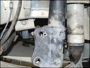

    Tenho calços da RC no tracker, a "oblongação" dos furos superiores do amortecedor dianteiro foi feita de forma que o parafuso que fixa a manga de eixo no amortecedor praticamente toca a carcaça do amortecedor. Após a montagem levei pro alinhamento e a cabagem praticamente zerou, uma mexida mínima no alinhamento e a geometria ficou correta.
    Fico pensando, o CAM 12 seria capaz de promover tal realinhamento vertical das rodas dianteiras? Pra mim a amplitude de regulagem proporcionada não seria suficiente.

    O parafuso corrige até 1,5º positivo ou negativo. Se for necessário mais do que isso, há algo errado. Mesmo com calços nas molas dianteiras. Pivô e buchas de balança, por exemplo.

    Voltei na oficina para dar uma olhada pra ver se tinha algo errado, nada foi constatado. Sei que é uma longa discussão, mas, o CAM 12 me sairia mais caro que o serviço de torneiro no amortecedor.

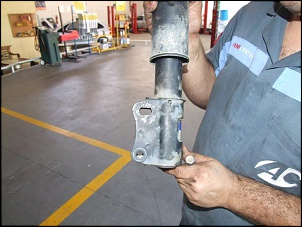

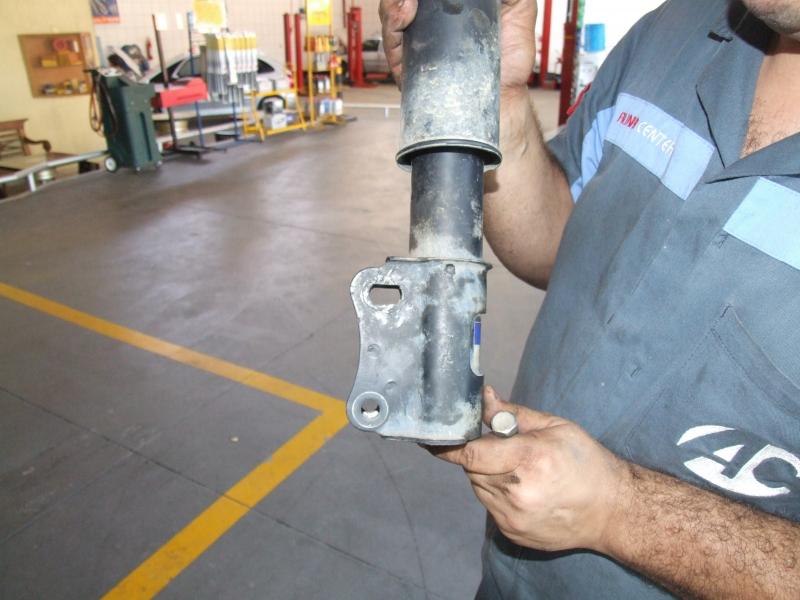

    No meu caso eu optei pelo rasgo no furo superior. O CAM 12 não foi suficiente.
    Miniaturas de Anexos Miniaturas de Anexos -amortecedor-20in-c3-adcio-20do-20rasgo.jpg   -amortecedor-20rasgo-20pronto.jpg
