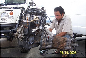

    Conforme prometido seguem as fotos da adaptação.
    Vamos indo devagar e com cuidado, para evitar os riscos já antecipados.
    Creio que até o feriado o AP já estará roncando no Samuka.
    Ainda que só na oficina.
    Segue a evolução. No próximo final de semana tem mais!

    Miniaturas de Anexos Miniaturas de Anexos -motor-flange-cambio-marcio.jpg   -cofre-e-tunel.jpg   -motor-no-lugar.jpg   -ap-descendo.jpg

  • #28
    agora sim
    agora eu gostei...pena q meu mecanico nao foi caprichoso assim...
    ficou joia...
    adorei a ideia do suporte....
    e foi rapido heim...
    abraço

    é o Marcio q ta fazendo?? conheço o trabalho dele, caprichoso.
    Tenho um Samurai 93, e a tempos penso em adaptar um AP/chevette... só não o fiz ainda por falta de um mecanico em salvador com disposição/competencia pra isso, parece q achei.
    Rômulo, sua experiencia vai ser de grande valia p/ mim! continue postando noticias!
    um abraço a todos!
