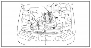

    Ruiz, imagina não precisa agradecer. Só me ocorreu de ser o sensor de rotação porque já vi sendo trocados nos jimnys do primeiro modelo. Mas o sintoma é oscilação de RPM, o que não parece ser seu caso. Espero que dê certo o reparo.
    Fiz uma rápida pesquisa aqui e apareceu no eBay bem mais em conta: KNOCK SENSOR RENAULT MEGANE SAFRANE TWINGO 21 25 SEB191 | eBay
    Verifique na concessionária, às vezes a diferença pra um original não é muita. Veja a localização dele no motor na imagem anexa (num. 13).
