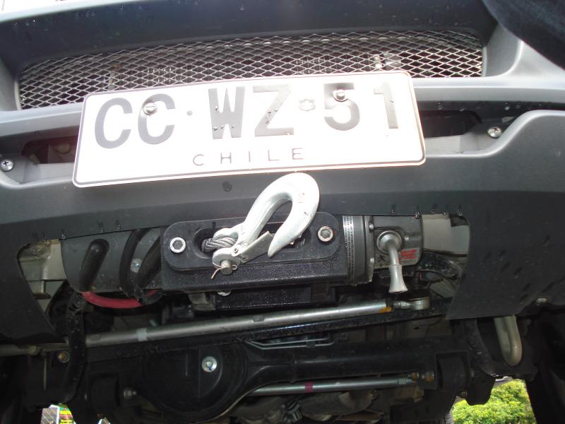

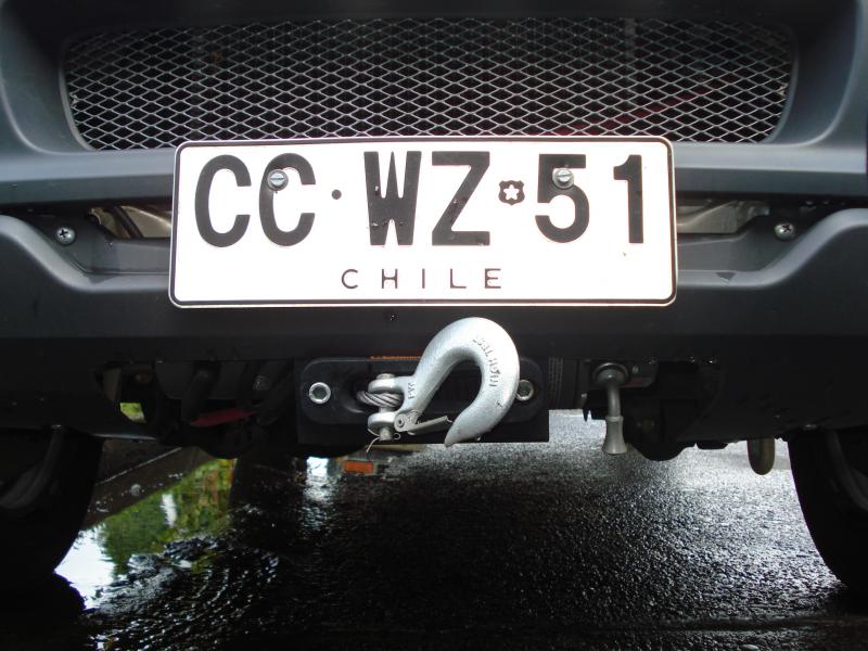

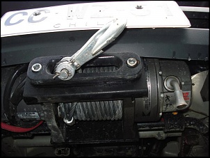

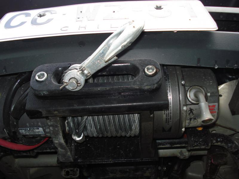

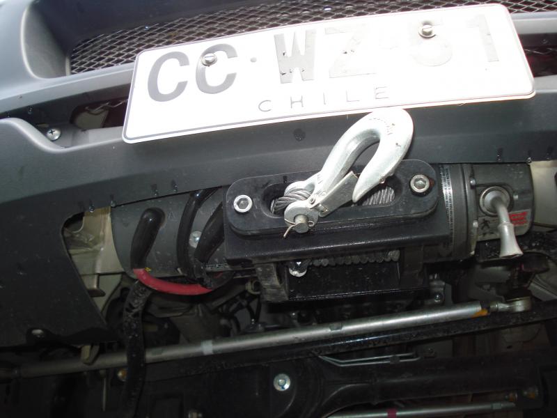

    acho que quase todos os donos de jimny ficam pensando em como instalar um guincho na viatura, mas aí com aquele para-choque de plastico fica complicado e tal. Os para-choques de aço são bem inacessiveis ($$$) e o acabamento geralmente não é dos melhores.
    Há 6 meses passei minha lua de mel no chile e como todos sabem lá tem muito jimny.... Da uma olha neste guincho instalado com o para-choque original. SENSASIONAL. Só tem um pequeno recorte na parte inferior do para-choque. Fiz questão de tirar muitas fotos.
    A gente tá precisando de umas adaptaçoes bem feitas como estas aqui no Brasil. É isso aí pessoal.

    Wallace, depende cara.
    Essa instalação aí compromete seu angulo de entrada e deixa o guincho exposto a pancadas....
    O parachoque de aço, quando bem feito, sai mais barato que o de plástico novo que vc vai destruir na trilha e te dá mais ângulo de entrada.
    Vc já fez trilha? Prentende fazer? Então se quiser arranca esse negócio de plástico antes que vc comece a se estressar, depois vc pensa no guincho. Eu quebrei o meu na primeira trilha que fiz, subindo um barranco na saída de um rio.
    Mas se vc for fazer passeios daqueles de concessionárias, não se preocupe com guincho, vai ser peso morto pra vc. Dica de amigo.
    Mas se quiser manter a originalidade do carro a qlqr custo, não deve ser muito difíicil nao cara. É só fazer uma bandeja no espaço que sobra no chassis e cortar um pouco atrás do parachoque para caber. Qlqr um que faz esses trabalhos consegue. Uma chapa de 1/4" dá e sobra.
  • #1356
    13/05/2007
    1,224
    hahahaha imagino quando quiser usar o guincho com o carro embicado no barranco de preferencia nm bosteiro hahahaha
    Essa foi uma boa maneira monstrar como NÃO INSTALAR O GUINCHO NO JIMNY
    eu já vi instalado por dentro e saindo na grade em cima da placa mas esse dai em baixo do parachoque, nao vai funcionar
