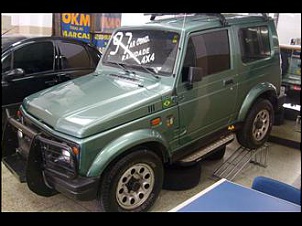

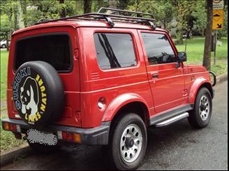

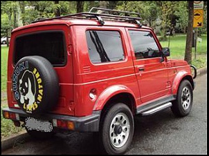

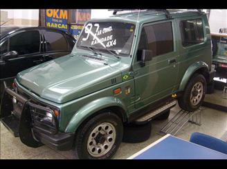

    Acredito que esse modelo de estribo no Jimny ficaria legal, o que acham?
    Miniaturas de Anexos Miniaturas de Anexos -suzuki-samurai-1_3-jx-metal-top-4x4-16v-gasolina-2p-manual-5924334200912091705247.jpg   -suzuki-samurai-1_3-jx-metal-top-4x4-16v-gasolina-2p-manual-58478342009110416521979.jpg

    acho feio demais, mas protege o carro ( desde de que bem preso) e as mulheres precisam.. eu mesmo já rasgei uma calça numa trilha por estar numa erosão mais alta... fazer trilha de callça rasgada ( logo no rego) não é bonito não
    faça um rock slider com estribo. 2 em 1 é melhor.
    se for de estribo comum, recomendo comprar um de outro carro e adaptar, não tem misterio.
    Gostei destes, vou tentar encontra-los e adapta-los no meu Jimny!
