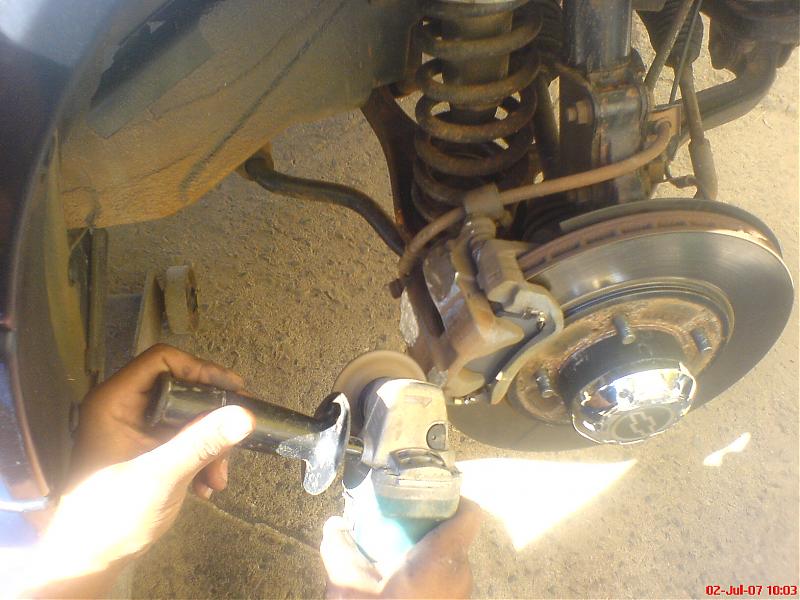

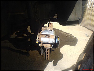

    Rodas aro 15 na Tracker e calço
    Olá pessoal.
    Acabei de colocar roda aro 15 com off set -5 de 7 polegadas, na minha tracker.
    Conforme um colega do forum havia me falado precisou desbastar a pinça do freio e o parafuso do flexivel, e tambem entortar um pouquinho o flexivel.
    O funileiro cobrou 10,00 dei 20,00. Ficou legal vejam as fotos.
    Coloquei pneus 237/75/15 bridgstone/firestone dueler que estavam no meu Niva. Aparentemente não esta pegando em nada, sem precisar levantar a suspensão. Não cheguei a andar com o carro pois precisava viajar, não deu pra tirar fotos com todos os pneus montados.
    Pretendo calçar a suspensão com 2".
    Semana que vem posto mais fotos.
    Em tempo: check enginer continua aceso, fazer o quê!
    Ahh rodas mangels R$1300,00

    as fotos
    Si isqueci das fotos.
    La vaiiiiii
    Miniaturas de Anexos Miniaturas de Anexos GRAND VITARA-celular-001.jpg   GRAND VITARA-celular-003.jpg   GRAND VITARA-celular-004.jpg   GRAND VITARA-celular-002.jpg

    Caro Sergio.
    Na minha opinião o melhor pneu para quem vai colocar apenas calços de suspensão de 2" é o BF 235/75/15. Se você pretende comprar rodas novas opte pelo aro 15". O trabalho que precisa ser feito na pinça de freio é mínimo. Na trazeira não precisa de nada.
    Pra você ter uma idéia, vai numa loja e pede pra testar uma roda 15". Você verá que ela não cabe por muito pouco, é mais uns ressaltos que têm a pinça. Coisa que uma simples lixadeira de metal dá conta.
    Vou fazei esse ajuste no meu Tracker na próxima semana e, assim como o Carlos, vou colocar as fotos aqui.
