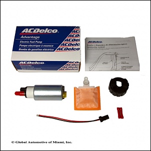

    que bomba de combustivel é essa?
    comprei nos EUA achando que era do GV3, fala que é de carro suzuki, alguem sabe?

    Tem o código da peça ou part number?

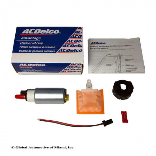

    New AC Delco Fuel Pump & Strainer fits Suzuki Vehicles ACD1300-SUZ
    obrigado amigo

    Pelo que eu li é a bomba do GVIII.
    • NEW AC DELCO FUEL PUMP & STRAINER will fit SUZUKI VEHICLES ACD1300-SUZ | eBay

    mas o mecanico abriu e nao é igual, será que é só do gviii nos EUA?
    olha a diferença, a da direita é a que tá npo carro

    esse chuva faz ate chover, é o cara, valeu
    qto ao questionamento, essa bomba de combustivel que postei aci,am diz que é GVIII mas nao é, vou descobrir e tentar vender...mas é de carro suzuki
