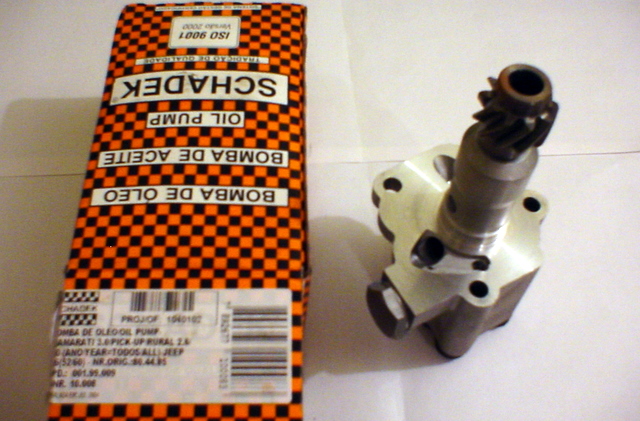

    Comprei uma bomba de óleo nova quando fiz o motor da No.2 (F-75, BF-161). Quando fomos ver, a bomba era diferente da original do motor e não pôde ser usada.
    Sei que existem dois tipos de bomba, que o pessoal conhece como "bomba grande" e "bomba pequena". Pelo que meu mecânico falou, minha bomba era a "pequena" e essa foi a comprada. Mas como era diferente, acho que na verdade minha bomba é a "grande" e comprei errado.
    Bom, a bomba original estava em ótima condição, foi reinstalada e está rodando 100% até hoje. A bomba nova foi comprada em outro estado, a loja fechou, a Schadek não se responsabiliza etc. Ou seja, fiquei com a bomba parada.
    Bom... decidi anunciar a bomba. Fui no site da Schadek para pegar a aplicação para colocar tudo correto no anúncio e, para minha surpresa, no catálogo a bomba aparece como para o motor... 4 clindros!

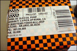

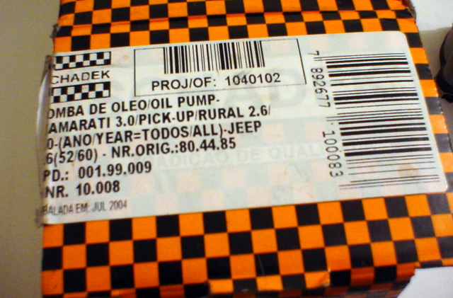

    Na caixa está escrito:
    BOMBA DE ÓLEO/OIL PUMP - ITAMARATI 3.0/PICK-UP/RURAL 2.6/3.0-(ANO/YEAR=TODOS/ALL)-JEEP 2.6(52/60) - NR.ORIG.:80.44.85
    O código da Schadek é 10.008.
    Minha pergunta é a seguinte:
    * Algum colega consegue identificar pelo visual das fotos qual o tipo de bomba e real aplicação?
    * Existe algum motor de 4cil. 2.6 ou 3.0 que equipou Aero/Rural?!

    essa é a bomba de óleo do motor 6 cilindros do jeep
    Os motores 2.600 e 3.000 é o bloco BF 6 cilindros e Maverick 6 cilindros, respectivamente

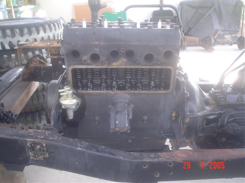

    A aplicação é essa mesma da etiqueta, o motor 4 cilindros do Jeep 1952 é o "Go Devil"
    olha a bomba aí em baixo da foto.
    19/06/2005
    Maringá/PR
    4,194
    Agradecimentos: 24
    Citação Postado originalmente por leopoldo Ver Post
    Vamos devagar!

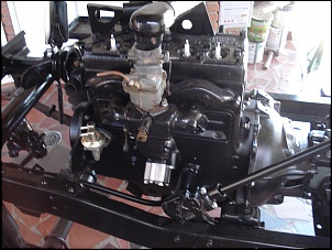

    Concordo com o Elmer essa bomba é do Continental - "Go Devil" (4 cilindros dos CJ2A e CJ3A)
    Olha a "criança" nas fotos do Fernandão quando desmontei!
    Miniaturas de Anexos Miniaturas de Anexos -restauro-jeep-103.jpg   -restauro-jeep-104.jpg
    19/06/2005
    Maringá/PR
    4,194
    Agradecimentos: 24

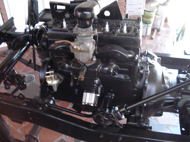

    Achei outra foto!
    Deixei ela sem pintar quando montei!

    A bomba do FlavioVs é do 6 cilindros.
    Sem discussão.
    Entre nesse link : http://schadekbrfiles.ds01a131010000.../mainframe.php
    coloque em pesquisa de produto :
    Por nome de produto : bomba de oleo
    palavra chave: jeep
    irá aparecer 2 modelos: 4 e 6 cilindros
    IMPORTANTE:
    A schadek não sabe que motor (2.6) é 6 cilindro e colocou 4 cilindros
    NÃO CONTA PRA ELES A BURRICE !!!!

    Então a bomba serve no Jeep 6cil. e do "Go Devil" 4cil.?
    O motor da minha F75 também é BF161 6 cil. mas, como disse, esta bomba não serve. Ela é menor que a que está no motor agora. Alguém sabe por quê? Alguém sabe explicar de uma vez por todas que história é essa de bomba "pequena" e "grande"? Será que este é meu caso???
    05/01/2004
    Boa Vista/RR
    14,657
    Agradecimentos: 50
    Ainda acho que é a mesma do Go-Devil... mas tb já vi muita etiqueta de peça automotiva com aplicação(indicação) errada, pode acontecer.
    Sobre bomba grande e bomba pequena fiz um comentário em outro tópico:
    Ajuda com bomba de óleo - Maverick 6c
