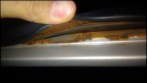

    Infiltração de água nas portas traseiras Grand Vitara 2009.
    Olá à todos, novo no forum.
    Tenho um Grand Vitara 2008/9 4x4,100000km, comprei faz pouco. Vi que na parte de cima das portas traseiras, sob as borrachas, a lataria está com ferrugem bem acentuada. Nas dianteiras está tudo perfeito. O estado geral do carro é bom a lataria. Creio que seja algum defeito. E por isso, acho que as borrachas não vedam bem, pingando pra dentro. Alguém mais tem relato disso? Só fazer o reparo da lataria resolve?

    Há possibilidade de você postar fotos aqui para nós dessa situação?

    -photo_2018-05-21_23-51-33.jpg-photo_2018-05-21_23-50-28.jpg-photo_2018-05-21_23-51-27.jpg

    Bom dia amigo!
    Este problema é comum nos GV. Fácil de ser resolvido e também de ser evitado. O parafuso que prende o guia do vidro começa a enferrujar e se não for tratado a ferrugem pode corroer a porta. Tire a borracha, limpe o local, use lixa fina e conversor de ferrugem, depois pinte novamente, ou passe um simples esmalte de unha que irá proteger. Use graxa antes de colocar a borracha de volta. Atente ainda para colocar a borracha corretamente, ela prende as duas laterais no friso da calha da porta.

    Muito obrigado, é exatamente isso. Imaginei que fosse algo crônico. Só espero que o gotejamento em dias de chuva cesse também.
