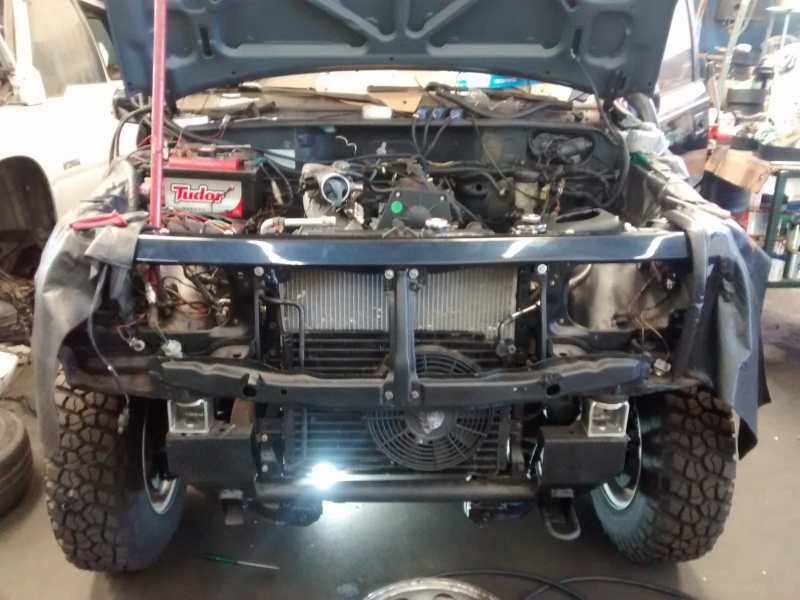

    Semana passada o radiador ficou pronto.
    Mandaram fazer uma limpeza geral e arrumar as colmeias que estavam um tanto danificadas.
    Foi feito também a adaptação da entrada de água. Vejam no foto que agora ela é do lado direito próximo a tampa do radiador, no original ela fica do lado esquerdo.
    A mudança foi necessária para utilizarmos a mangueira original do motor e ajudará na organização das peças e mangueiras no interior do cofre.
    Agora estamos aguardando o ar- condicionado que foi para substituir a polia, para ficar na mesma medida e configuração da correia original GM.
    Vamos ver se essa semana ainda passo lá para observar as novidades e trazer mais fotos.
