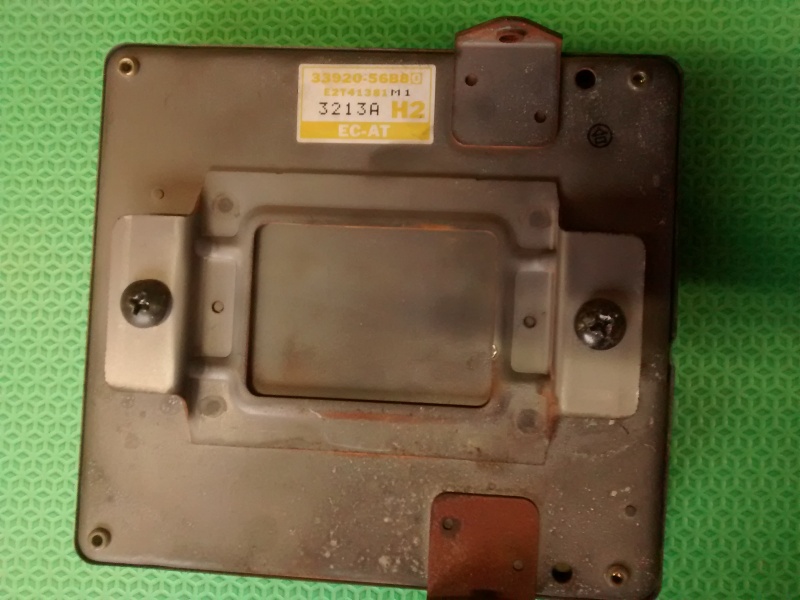

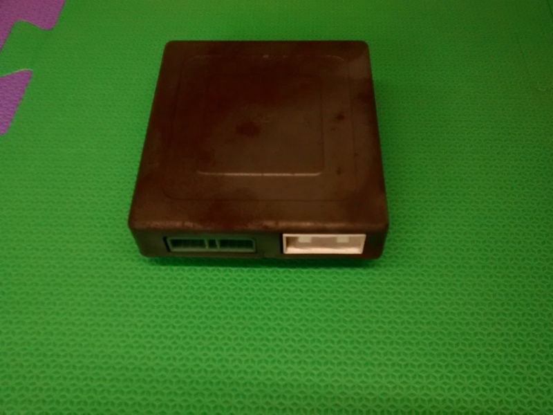

    Hoje limpando o módulo de injeção do Vitarinha para fazer foto é colocar no ML, constatei uma curiosidade.
    Olhem o logo da caixa!! Alguém sabe explicar essa relação? Em qual MIT será que é usado esse modulo??

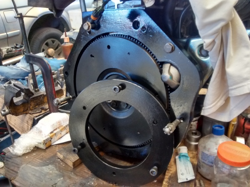

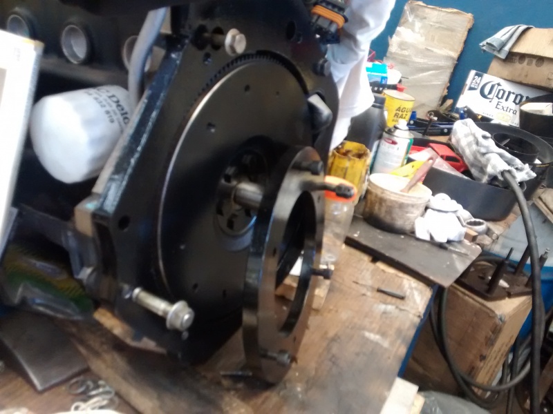

    Mais Algumas novidades!!
    Hoje estive visitando o pessoal da ZETEC em Santa Barbará e pude ver a flange confeccionada para unir o GM 1.8 ao Câmbio TH180.
    Anexo 543810Anexo 543811Anexo 543812
    Agora só falta o Body Lift de 3" ficar pronto e o pessoal vai instalar o motor no carro.
    A Fueltch já está no lugar, o novo chicote já está no lugar... faltam detalhes.
    Não vejo a hoje do bichinho ficar pronto pra andar.
