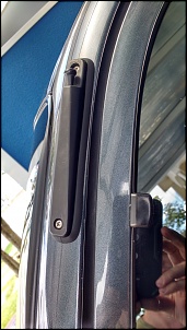

    boa tarde amigos, só pra complementar o que o WECO postou sobre as borrachas, esta borracha é exatamente a que é usada para fixar os vidros em esquadrias de alumínio, tipo portas e janelas. Comprei numa casa que vende borrachas e paguei R$ 1,00 o metro. Usei cerca de 8 metros no total, ou seja, gastei R$ 8,00 para trocar todos os frisos. Não foi preciso adaptar nada, nem cortar, nem nada, é simplesmente encaixar no lugar e pronto, exatamente como é feito nos vidros de esquadrias de alumínio. na minha opinião, ficou melhor do que as originais. Fica ai a dica.
    esta foto mostra exatamente como é encaixada, sem cola, sem nada, basta encaixar e pronto.

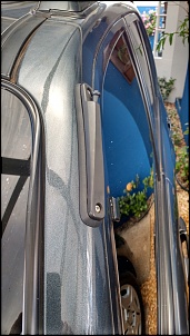

    Também fiz o acabamento da antena com a mesma borracha e ficou ótimo o resultado!!!
    O macete para as curvas ficarem bem direitinho, é fazer uns cortes bem nas curvas, na parte que vai encaixar por baixo, ai a borracha faz a curva bem certinho. O arremate entre as duas pontas cortadas eu fiz com superbonder antes de colocar a borracha no lugar, formando um anel contínuo, ai depois é só colocar como é feito na peça original, ou seja, solta a antena, encaixa por baixo e prende a antena novamente.
    Olha como ficou.
