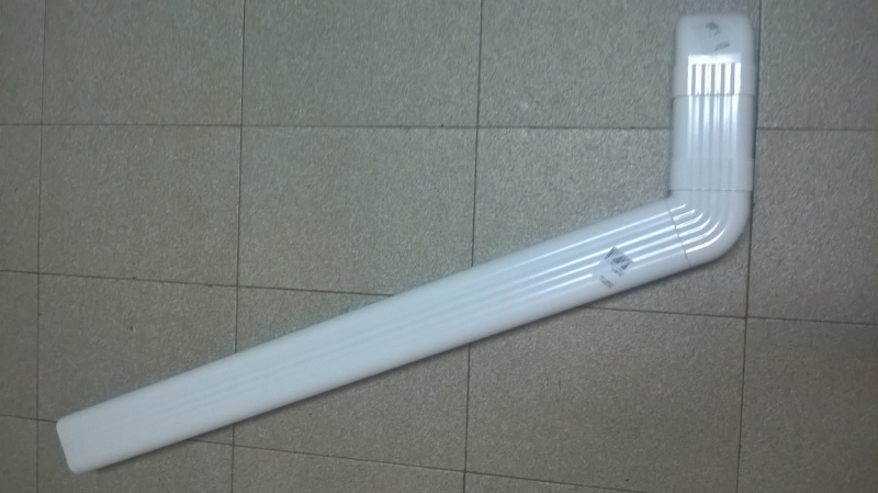

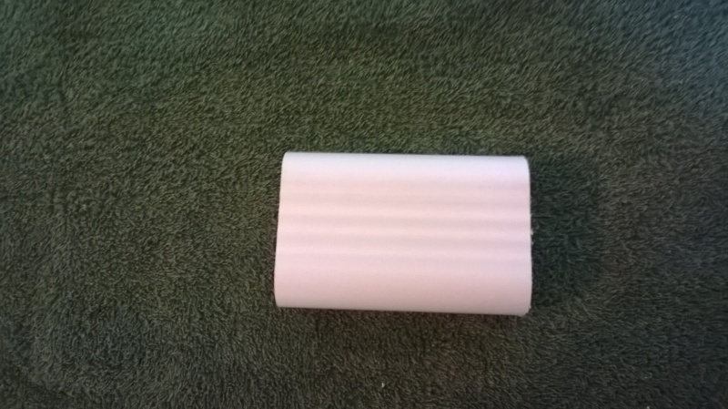

    • 01 vara de tubo condutor para calhas em PVC marca ASTRA - R$50,00 (O tubo é retangular, medindo 8,0 cm X 5,5 cm)
    Pedaço cortado com 80 cm Pedaço cortado com 12,5 cm

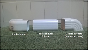

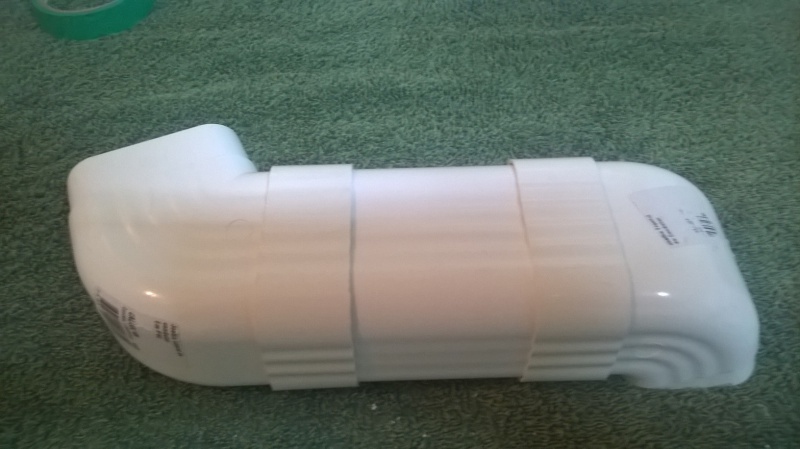

    • 01 Joelho lateral - CAL/JOL em PVC marca ASTRA - R$12,00

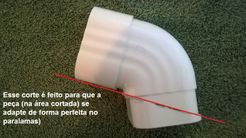

    • 01 Joelho frontal - CAL/JOF em PVC marca ASTRA - R$12,00
    • Snorkel caseiro para samurai-wp_20160303_002.jpg Snorkel caseiro para samurai-wp_20160303_005.jpg
    Reparem no corte feito na peça para corrigir o ângulo de modo a ficar reto em relação ao longo eixo
    Outra vista dos Joelhos lateral CAL/JOL e frontal CAL/JOF

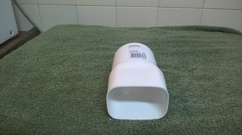

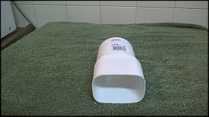

    • 01 Adaptador do condutor - CAL/AD em PVC marca ASTRA - R$ 12,00
    Snorkel caseiro para samurai-wp_20160302_021.jpg Snorkel caseiro para samurai-wp_20160302_022.jpg
    Essa peça fará a adaptação do tubo condutor (que subirá no SNORKEL pela coluna do para brisas) na "Cabeça do SNORKEL".
    De um lado a peça possui "perfil" retangular na medida do condutor e do outro redondo, com 3".
    • Maiores detalhes

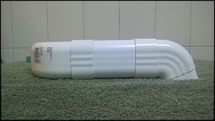

    • Peças "alinhadas" lado a lado para encaixe
    • Peças encaixadas
    Snorkel caseiro para samurai-wp_20160302_012.jpg Snorkel caseiro para samurai-wp_20160302_013.jpg

    • Tubo maior (vertical) "encaixado" na estrutura horizontal (formada pelo joelho lateral + tubo condutor de 12,5cm + joelho frontal com corte)

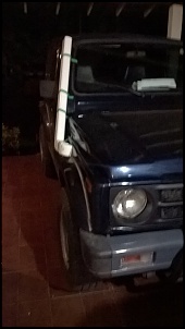

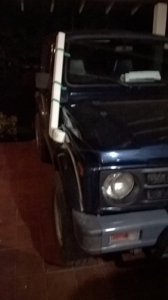

    • "Rascunho" do Snorkel no Samurai (colado com fita adesiva)
    Snorkel caseiro para samurai-wp_20160302_016.jpg Snorkel caseiro para samurai-wp_20160302_017.jpg
    É lógico que a estética está sofrível, pois a peça está branca (penso em pintá-la de preto fosco ou da cor do carro) e colada com fita, mas estou crendo que o resultado final ficará muito bom a um custo relativamente baixo. Vala ressaltar que as peças em PVC são de ótima resistência. Para "soldá-las" pretendo usar resina epoxi (usada em laminação de fibra de vidro)

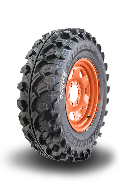

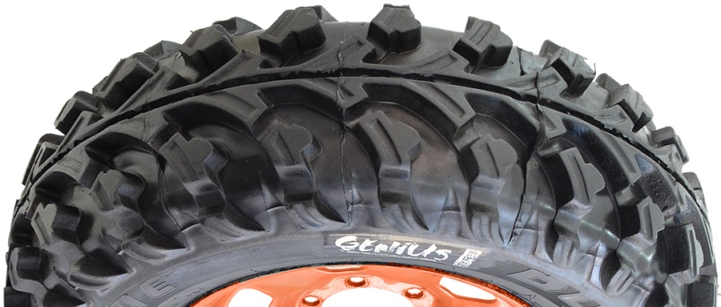

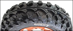

    Certamente ficará bom depois de pintado de preto... quanto aos pneus indico os da marca GÊNIUS (fabricados em Sorocaba/SP).
    Comprei 5 pneus 235/75/15, do modelo: "Sem Fronteira Mais".
    O meu Samuca é ano 98 e tenho rodas tala "7" do mesmo modelo das suas.
    O resultado foi muito bom, pois roda bem no asfalto (devido ao desenho com centro contínuo)... e na terra limpa de forma eficiente o barro.
    Eles dividem em 6 vezes no cartão de crédito.
    Abç.
    Lanhoso

    Valeu pela dica, Lanhoso!! Estou enrolado com tempo para terminar o projeto do Snorkel, mas assim que retomar, vou informando aqui, inclusive as mudanças de planos desde o começo!! E quanto ao pneu, imagino que para os deslocamentos em asfalto (principalmente molhado) o cuidado deva ser redobrado, pois pelo desenho, a área de contato é bastante reduzida, mas já no quesito Trilha, esse pneu deve ser fantástico!!!
