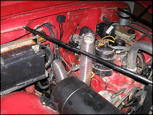

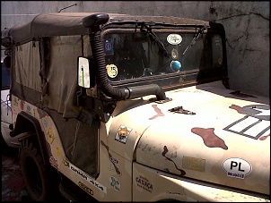

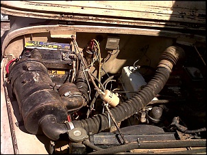

    Meus 0,000005% de contribuição, essa mangueira demorei a chegar nela tentei de piscina, procurei por de aspirador de pó (não encontrei) e afins, a mangueira de piscina, a mais flexível dependendo da curva q gente quiser fazer nao tem como.. ela ainda é bem resistente dando um certo trabalho bom meu projeto foi o seguinte, uma ligação entre a parede corta fogo e a parte lgo atras da dobradiçao do capô (nao sei como c chama) foram feitos 2 canos de 2,5" um soldado e pintado na carroceria e o outro preso por parafusos junto a parede corta fogo, as mangueiras de piscina utilizei na ligação entre a parte de dentro da parede corta foto e a parte que fica logo atras da dobradiça do capô a curva de 90° bem como o cano logo na lateral do quadro são de PVC, é akele marron um pouco mais caro mais o unico cuja medida é de 2.5" todos pintados de preto, na boca do bura mangueira de carburador de brasilia, cortada na medida que precisei e pode dentro uma "alma" de tibo de pvc de 2"para dar apoio a abraçadeira em que prende a mangueira mais flexivel com alma de arame.. as fotos podem explicar melhor..
    Miniaturas de Anexos Miniaturas de Anexos snorkel com decantador caseiro-img_0359.jpg   snorkel com decantador caseiro-img_0360.jpg   snorkel com decantador caseiro-img_0361.jpg   snorkel com decantador caseiro-img_0362.jpg   snorkel com decantador caseiro-img_0365.jpg

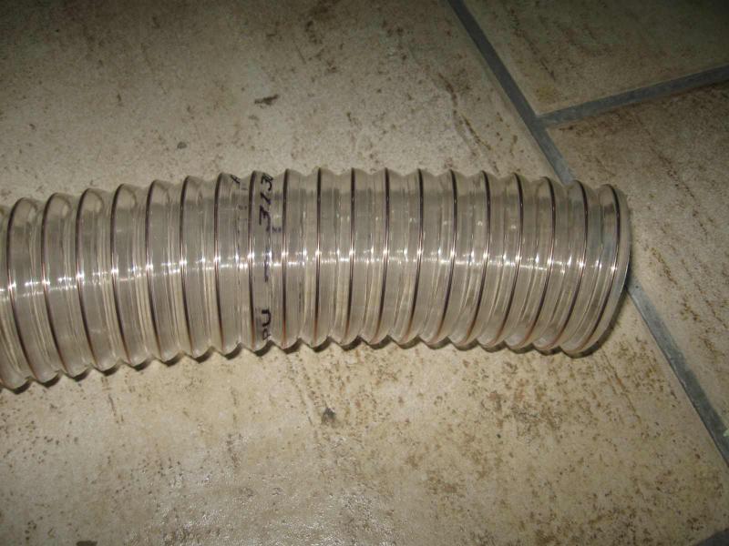

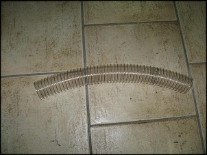

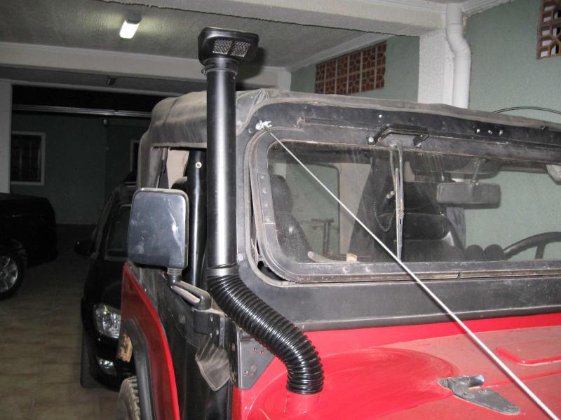

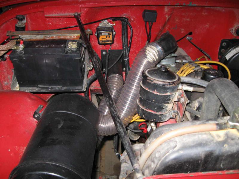

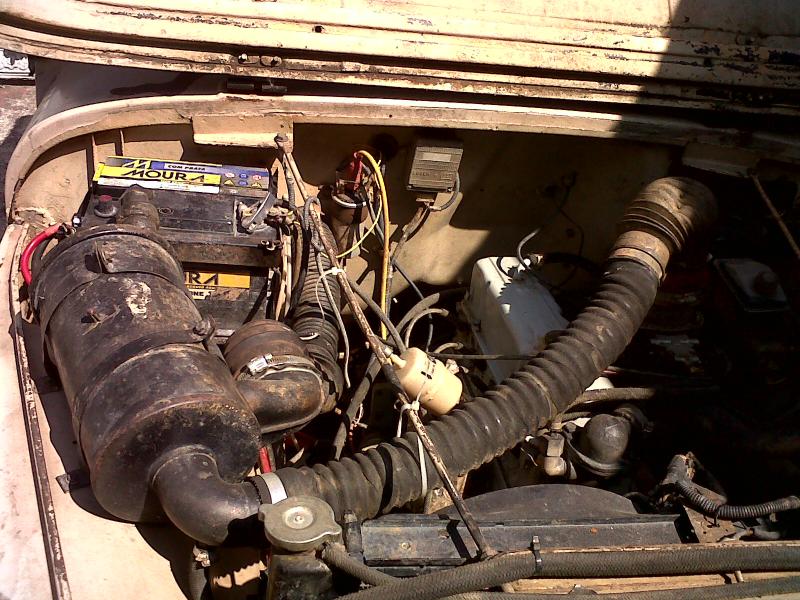

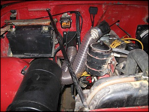

    Wilson minha contribuição feito em casa:
    snorkel com decantador caseiro-img01964-20120412-1313.jpgsnorkel com decantador caseiro-img01965-20120412-1313.jpgsnorkel com decantador caseiro-dsc05388_jpg.jpg
    Optei por não colocar a saida de ar na lateral em baixo no paralama, pois sempre ralo a lateral em algum barranco e podia rasgar ou fissurar a mangueira.
    A unica coisa que eu não fiz foi o bocal em ferro que pedi para um serralheiro que trabalha nas minhas obras fazer, fiz um buraco no corta fogo e na parte superior do caixote, espero que ajude.
    Não esqueça de selar a espia do óleo(vareta) e a tampa de cima da troca de oleo no cabeçote com silicone, são 2 lugares que nos esquecemos e eu já perdi uma vez o motor da tranqueira pro entara agua com barro por esses lugares.
    abraço
