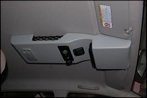

    Eu gostaria de um console de teto mais compacto para o Jimny, algo como esse:

    Citação Postado originalmente por Roger_RJ Ver Post
    Roger, esse modelo que vc postou, pelo que da pra ver vc tera que furar em alguma parte do teto para ter um ponto de fixação, isso tera que ser com muito cuidado para vc nao estragar a lataria para fora do carro. No modelo que vou intalar ele aproveita os furos originais do retrovisor e do meio do teto onde tem as presilhas, sem ter que danificar nada. Veja qual é melhor pra vc.

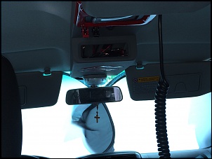

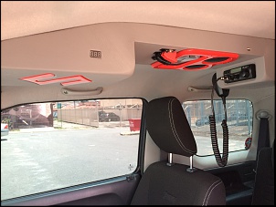

    Console instalado
    Iluminação original do carro

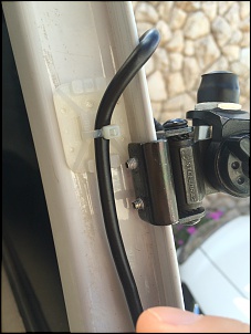

    Passando o fio das antenas por dentro da porta
    Presilha segurando o fio

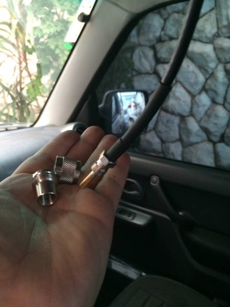

    Passando os fio por dentro da porta
    Preparando os fios das antenas para passar dentro da mangueira original do carro
    Para passar os cabos por dentro da mangueira, desmonte toda a sua ponta, após isso passe silicone líquido para escorregar melhor dentro da mangueira.

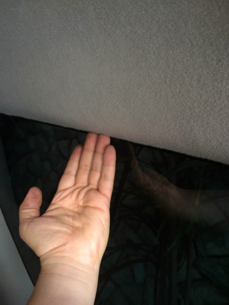

    Para evitar tirar o forro, pegue uma espatula de plástico e vá encaixando os fios da antena por dentro do forro.
