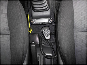

    Gostaria de compartilhar com meus amigos do fórum minha ideia e aceito sugestões tbm..
    Hoje decidi instalar meu rádio amador e hj pela manhã fui no Arnóbio q ja é conhecido aqui em Fortaleza e passamos um bom tempo pensando em qual local ficaria melhor o rádio, por fim decidimos q o melhor local para se colocar é abaixo do cinzeiro, porém tem q ser feito um suporte bem simples e se aproveita o furo do console central da marcha, assim que sai da instalação fui direto numa loja q meche com escapamento e pedi pra q eles fizessem um suporte, segunda-feira vou comprar os parafusos pois os originais não alcançam.. segue as imagens abaixo;

    O local é bom, é só deixar um espaço para não abafar o som.

    Citação Postado originalmente por davidtuf Ver Post
    O meu rádio foi instalado exatamente nessa posição, só que o suporte pega na parte de cima do cinzeiro e não embaixo como vc ilustrou.
    O único problema que vejo é a altura do rádio em relação ao chão do carro.

    bem lembrado amigo não pensei nisso.. axo q vou mandar ele cortar mais um pouco o suporte para não abafar o som!

    sério? posta foto ai desse suporte.. deve ficar mais discreto q o meu né? posta ai..

    realmente ficou mt próximo ao painel então mandei diminuir o suporte e assim ficou..

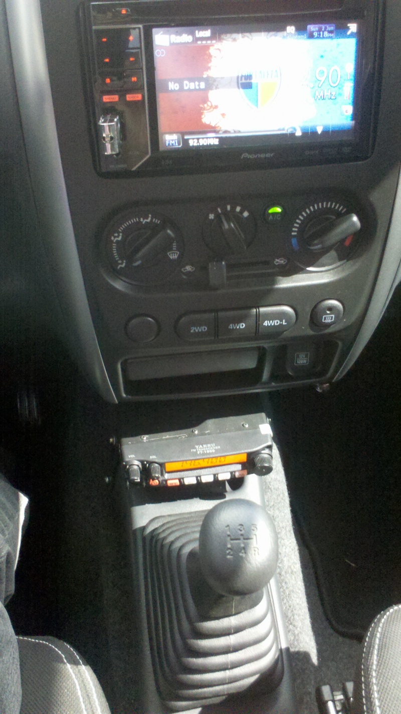

    Eu instalei nesse local e gostei muito!!!
    JIMNY 4SPORT 2015 - SKOL
    14/10/2013
    Fortaleza/CE
    20

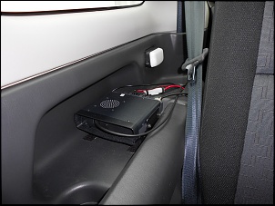

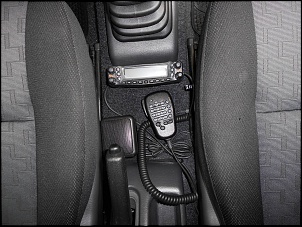

    FT8800, como o painel é removível ficou assim -dscn0610.jpg -dscn0609.jpg -dscn0618.jpg

    Citação Postado originalmente por J Carlos Ver Post
    O som do rádio sai do aparelho no banco de trás?
