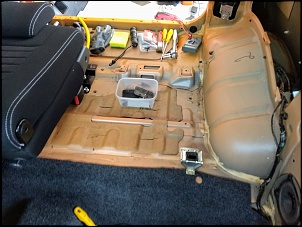

Olá pessoal, quando comprei meu Jimny vi uma certa dificuldade na iluminação do porta malas, então resolvi adaptar uma luz.
Itens usados;
1-Luz de teto Fox ou Jetta (paguei R$ 10,00 ferro velho).
2-3m de fio paralelo 6mm (R$ 15,00).
3-3m de corrugudado (para proteger o chicote).
3-Lampada torpedo 5w led (R$ 10,00).
Obs; Queria ter tirado mais fotos, mas não deu tempo. Parti com a instalação desde a plafon dianteira, e trouxe a fiação por trás do painel dianteiro pelo lado do motorista, tive de retirar os bancos traseiros e elevar o chicote até forração de teto. Os mais fácil foi cortar o forro de teto no molde da nova plafon a ser instalada. Mesmo com as vibrações a vibração a plafon não caiu. Qualquer duvida estou a disposição.
