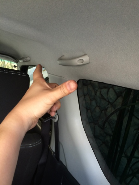

Desparafuse o suporte do cinto de segurança para soltar a parte de cima.
Anexo 522284
