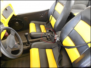

    4Jimny - Bloqueio - "Mega Bloquieitor Tabajara"-dscn0235.jpg Essa foi a adaptação do freio de mão seletivo feita no meu buggy

    Citação Postado originalmente por J Carlos Ver Post
    Parece que ficou muito bom!
    E deve ter um som legal !
    Grato pela ajuda!
